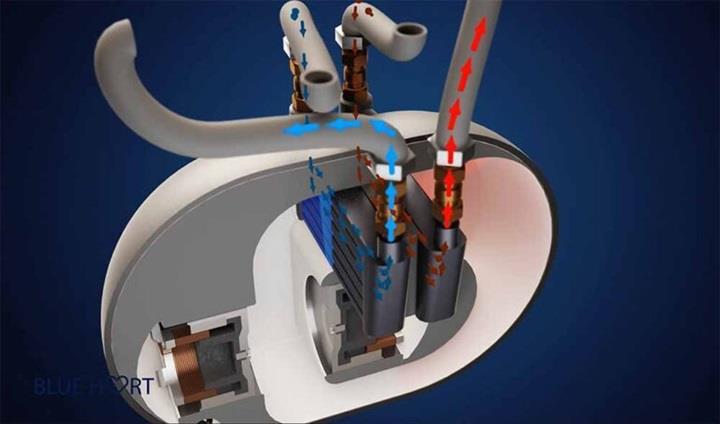

    Termoakustik ısı pompaları, klasik sistemlerdeki sıkıştırma, yoğuşma ve buharlaşma süreçlerinin yerine yüksek yoğunluklu ses dalgalarıyla ısı transferi sağlıyor. Bu dalgalar gaz içinde basınç dalgalanmaları oluşturarak sıcaklık farkları yaratıyor ve bu farklar ısıyı taşımak için kullanılıyor. Daha az hareketli parça içerdiği için sistemin daha dayanıklı olduğu belirtiliyor.
    Isıtma teknolojisinde yeni dönem: Kompresörsüz ısı pompaları geliyor
    Geleneksel ısı pompaları belirli sıcaklık aralıklarında en iyi performansı gösterirken, termoakustik sistemler çok daha geniş sıcaklık aralıklarında verimli çalışabiliyor. Bu da özellikle güneş enerjisi gibi değişken kaynaklarla entegrasyonu kolaylaştırıyor.
    İlk kez 2022’de tanıtılan motor, klasik soğutucu akışkanlar yerine helyum gazı ve ses dalgaları kullanıyor. İki piston 60 Hz frekansında akustik dalgalar üreterek gazın sürekli sıkışıp genleşmesini sağlıyor. Bu süreçte oluşan sıcaklık farkları ısı eşanjörleri aracılığıyla yakalanıyor.
    Modüler yapıya sahip sistemde tek bir ünite 1 ila 6 kW arasında ısıtma kapasitesi sunarken, birden fazla ünitenin bir araya getirilmesiyle kapasite 600 kW’a kadar çıkarılabiliyor. Sistem, -25°C ile 40°C arasındaki kaynak sıcaklıklarında çalışabilirken, 80°C’ye kadar çıkış sıcaklığı sağlayabiliyor. Bu özellikler, teknolojiyi hem yeni binalar hem de mevcut radyatör sistemine sahip eski yapılar için uygun hale getiriyor.
    Kompakt yapısıyla dikkat çeken motorun yaklaşık 55 cm x 55 cm boyutlarında olduğu ve 60 kilogram ağırlığında olduğu belirtiliyor. Gürültü seviyesinin 40 dBA’nın altında tutulduğu sistemde, titreşim dengeleyici pistonlar ve sabit frekanslı çalışma sayesinde sessiz bir performans elde ediliyor. Şirket, basit mimarinin düşük bakım ihtiyacı sağladığını ve sistemin yaklaşık 20 yıl kullanım ömrüne sahip olduğunu ifade ediyor.
    Sistemin içinde hoparlör benzeri doğrusal sürücüler yer alıyor ve bu sürücüler kapalı bir helyum devresi içinde ses dalgaları üretiyor. Bu dalgalar gazın belirli bölgelerde sıkışıp genleşmesine neden olarak ısı transferini mümkün kılıyor. Rejeneratör adı verilen özel bir yapı ise bu titreşimli hareketi sürekli bir ısı akışına dönüştürerek sistemin verimli çalışmasını sağlıyor.

  • bu şirket ısı pompasını değil çekirdek motoru üretiyormuş, o yüzden sistemin yaygınlaşması zaman alacak deniyor
  • Kompresörsüz demek bence hatalı! Kompresör tanımı motor ve silindir takımı için kullanılır, yeni buluşta motorun yerini hoparlör benzeri bir ekipman almış ama piston ve silindir aynen korunuyor, düşük frekanslı bir sünüs dalga ile titreşim sağlanıyor. Ekstra bir maliyet artışı getirmez, uygulamalardaki başarısını gördükten sonra değerlendirmek bence en iyisi.
