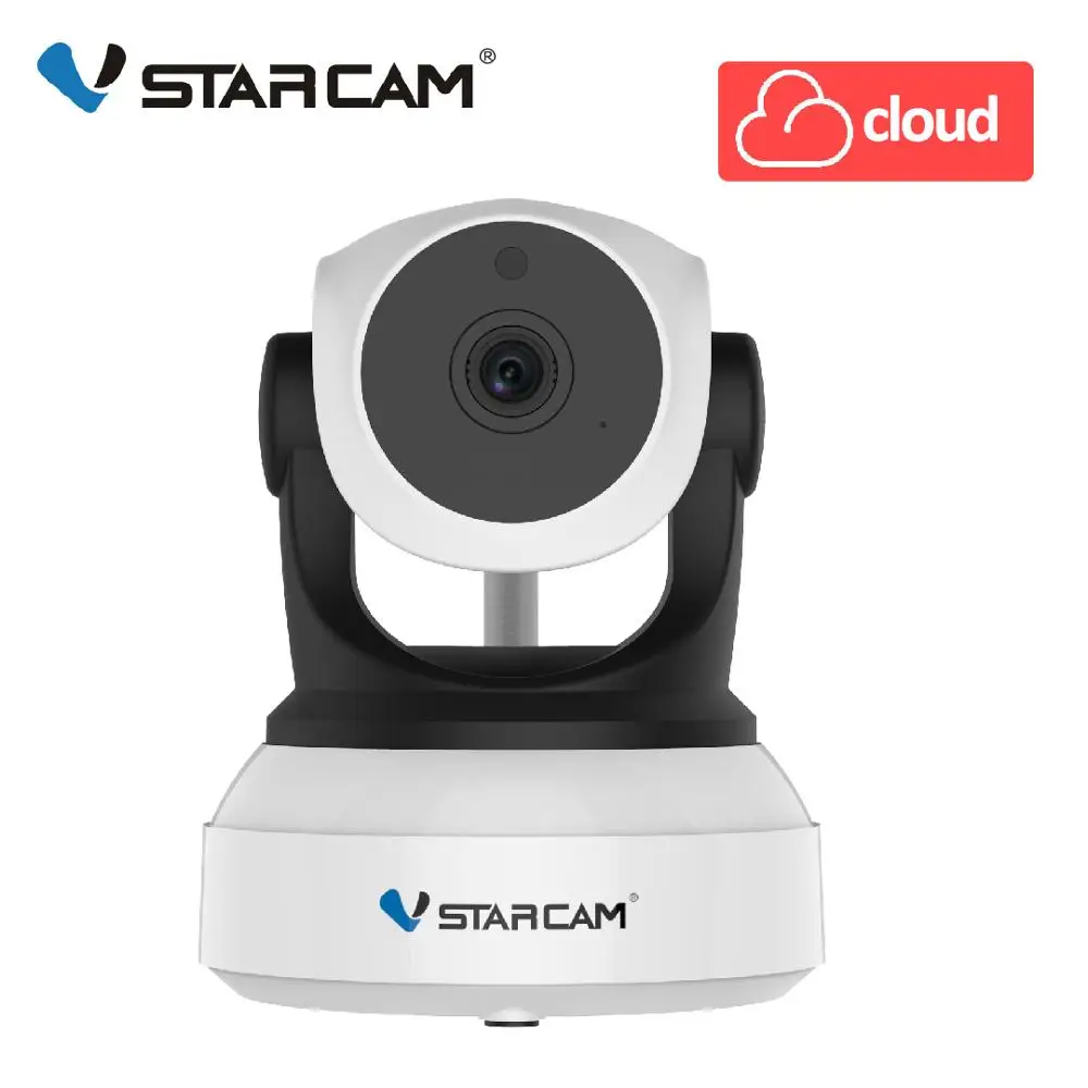

  • Merhaba, daire kapısı üzerine bir adet wifi cam almak istiyorum fakat wifi sinyalini ne kadar kuvvetli alıyorlar bilmiyorum. Modem ile arada duvar olacak, bu nedenle kameraya sinyal zayıf gelebilir. Bu babycam türü olanların arkasında ethernet kablosu girişli olanlar var. Bu girişe kablo taksam diğer ucunu da modeme taksam wifi şeklinde değil de kablolu şekilde görüntü alabilir miyim? Şimdilik şu ürünü inceliyorum;
    aliexpress.com
    US $25.16 39% OFF|Güvenlik ve Koruma'ten Gözetim Kameraları'de Orijinal Vstarcam 720P IP kamera C7824WIP Wifi cctv güvenlik kamerası güvenlik kamera IR gece görüş PTZ kamera mobil görünüm AliExpress'da
    https://tr.aliexpress.com/item/VStarcam-IP-Camera-WiFi-Wireless-Mini-CCTV-Camera-P2P-Baby-Monitor-P-T-Micro-TF-Card/32385677608.html?spm=a2g0s.13010208.99999999.264.Zbv6z7
    Tavsiye edebileceğiniz başka bi model var mı?
