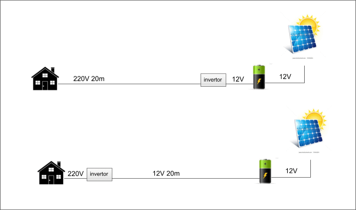

  • Akü+solar panel çatıda kurulu, aküden aldıgım 12v elektriği 20m kablo ile odama taşıyıp invertörmü bağlıyayım yoksa invertörüde akünün yanına koyup 20 m 220v elektriğimi taşıyayım?
    özetle hangisi ?
  • fazla akım kablolara zarar verir, verimi düşürür. yüksek voltaj da çarpar. yani eğer birinin elleme imkanı yoksa voltaj yüksek olarak getir.
  • DC voltajı uzun mesafede iletmeye kalktığınızda çok fazla kayıp yaşarsınız, bu nedenle inventörü akünün yanına koyup 220 volt AC elektriği taşımanız yararınıza olur.

  • DC 12 voltu 20 metre taşımaya kalkarsan kayıp çok fazla olur.. Parmak kalınlığında kablolar çekmen gerekir.. 220'yi taşımak daha mantıklı..
    Arkadaşların bilgisine saygım var, ama anlaşılır olması için derin konulara girmeden biraz düz mantıkla bakalım;
    220 watt inverterin olduğunu düşünelim.. 220 voltu taşırsan kablodan 1 amper geçecek.. 12 voltu taşırsan 20 amper civarı geçecek.. (inverter kayıpları olacağı için 20'den de fazla)
    yani 12 voltu (220 volt ile aynı miktar kayıpla) taşımaya kalkarsan 20 kat daha kalın kabloya ihtiyacın olacak (ki o da uçuk bir maliyet demektir)
    sonuç:
    inverteri çatıya koy.. elektrikçiden "gayet ucuza" 20 metre 2x1,5 mm2 kablo al, güle güle kullan kardeşim..
