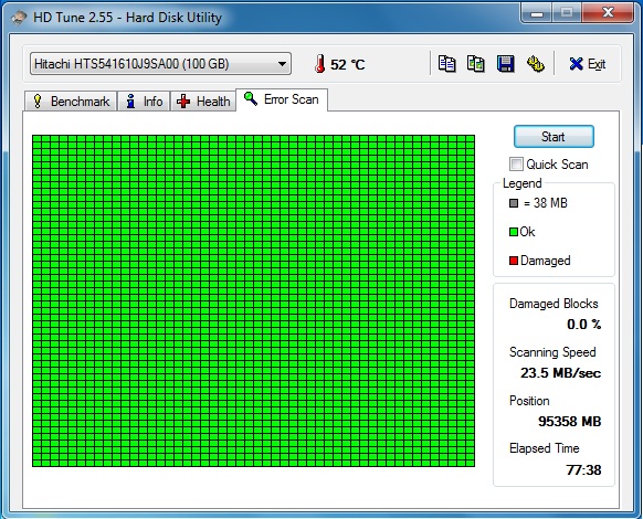

    Daha önce bir program ile bad sector taraması yaptım sağlam çıktı. Hemen şimdi dediğiniz program ile deniyorum.
    Orijinalden alıntı: ProbLem!
    Merhaba,
    Siz denemeniz gereken herşeyi denemişsiniz. Yalnız harddisk'i test'e tabii tutmamışsınız. Bilgisayarınıza "Hd tune" adlı programı indirip kurun. Programda "Error scan" sekmesine gelin ve bad sectör taraması yapın. Sonuçları buraya aktarırken yine programda "Healt" sekmesindeki tabloyuda aktarırsanız daha kapsamlı bilgi verebilirim.
    Hiç bir sorun görünmüyor. Ayrıca çok ilginç bir şekilde bu tarama sırasında bilgisayar hiç takılmadı.

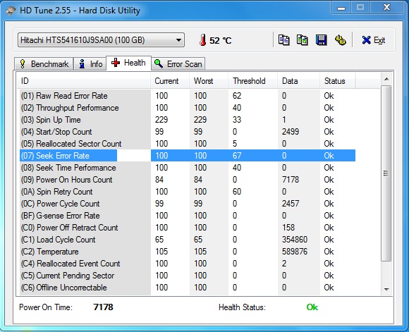

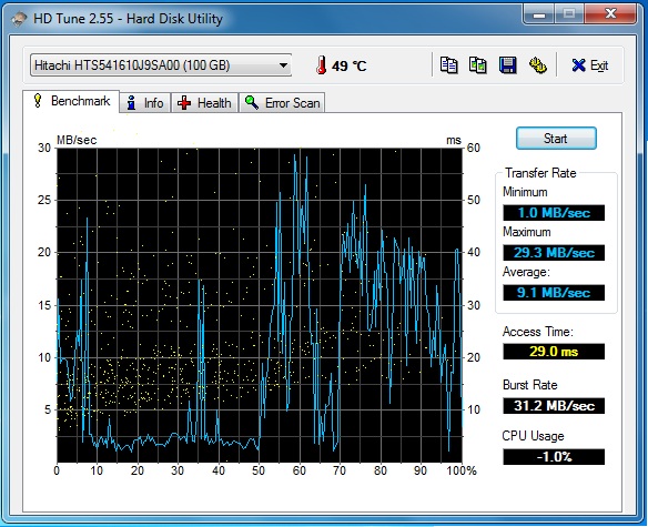

  • Programdaki benchmark test'i uygularmısınız ? Yazma ve okuma hızını görebilirsiniz. Birde "Healt" sekmesindeki tabloyu koyarmısın ?
    Buyrun Health sekmesi.
    Bu da benchmark test. :)

  • Evet, harddisk sağlam görünüyor. Gerçi kullanmış olduğunuz harddisk sata 5400 RPM. Harddisk sağlam olsa bile, belli bir yavaşlığı elbet olacaktır. Tabii bunu artık deneyerek bulmanız gerekecek. Farklı bir harddisk ile deneyerek akılda kalan bu soru işaretini kaldırabilirsiniz.
    RAM leri memtest programı ile test ederek, akılda kalabilecek olan soru işaretini kaldırabilirsiniz.
    Deneyerek ve test ederek sorunun nereden kaynaklandığını bulabilirsiniz..

  • Benchmark test sonucunu şimdi gördüm, bir önceki mesajımda yazdığım gibi sectörlerde sıkıntı yok. Ama bu yinede harddisk'in sağlam olduğunu kanıtlamaz. Görüyorsunuz ki benchmark test de dengesizlik var. En güzeli farklı bir harddisk ile deneme yapmanız gerekiyor.
