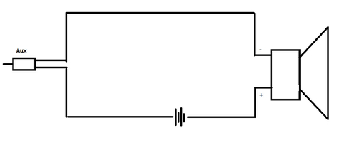

  • Peki 1in ve 1 out olan basit bir devre varmı ?
    (Hoporloru kendi yaptıgım küçük ses kutusunda kullancam)
    Veya anfi kullanmadan basit bir yontemle yırtabilirmiyim iste hoparlor sorunumun resmini çizdim
     Hoparlor Baglantısı Yardımmm !
    < Bu mesaj bu kişi tarafından değiştirildi polat0660 -- 12 Eylül 2013; 12:29:11 >
  • amfi almanız veya yapmanız gerekiyor.

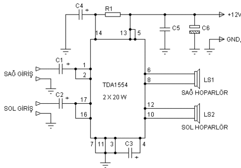

    TDA2003 entegresini önerebilirim. hem düşük maliyetli, hem az parça gerektirir.
    ENTEGRE KATALOĞU
    Yukarıda verdiğim ' EGNTEGRE KATALOĞU' linkinde hem tek kaynak ile, hem de çift(simetrik) beslemeli devre ile çalıştırılma şeması bulunmakta. Kendim yaptığım dediğine göre yüksek çıkışa gerek yok. Bu devre işini görecektir. İstersen alternatifleri de söyleyebilirim. Mesela TDA2822M stereodur ve yapımı basittir. TA8210AH , TDA1562Q, TEA2025, TEA7375 vs. Her birinin yapımı oldukça basittir
