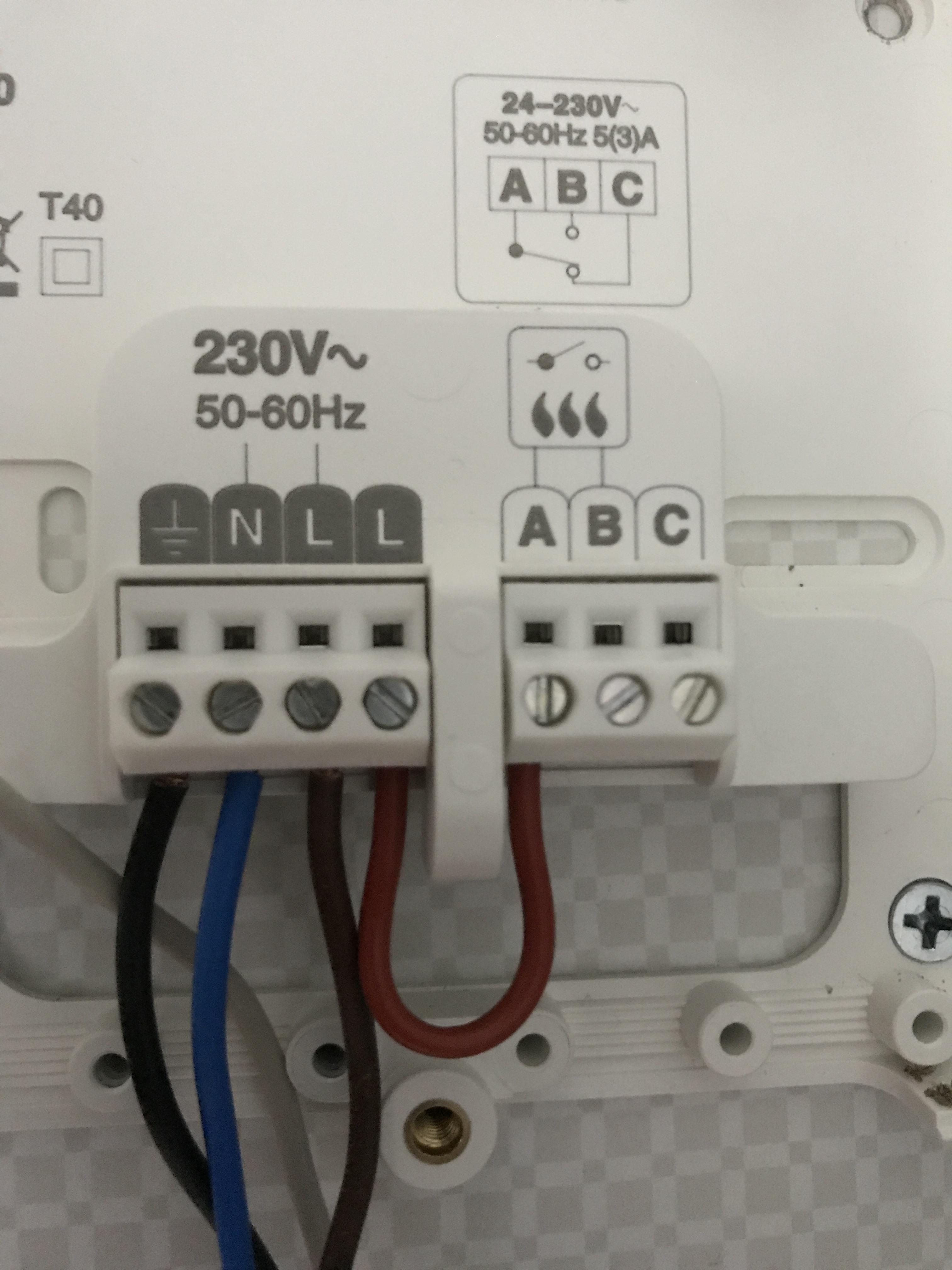

    Çıkarttığım vrt35f’de köprü vardı buna da yaptım. 😃

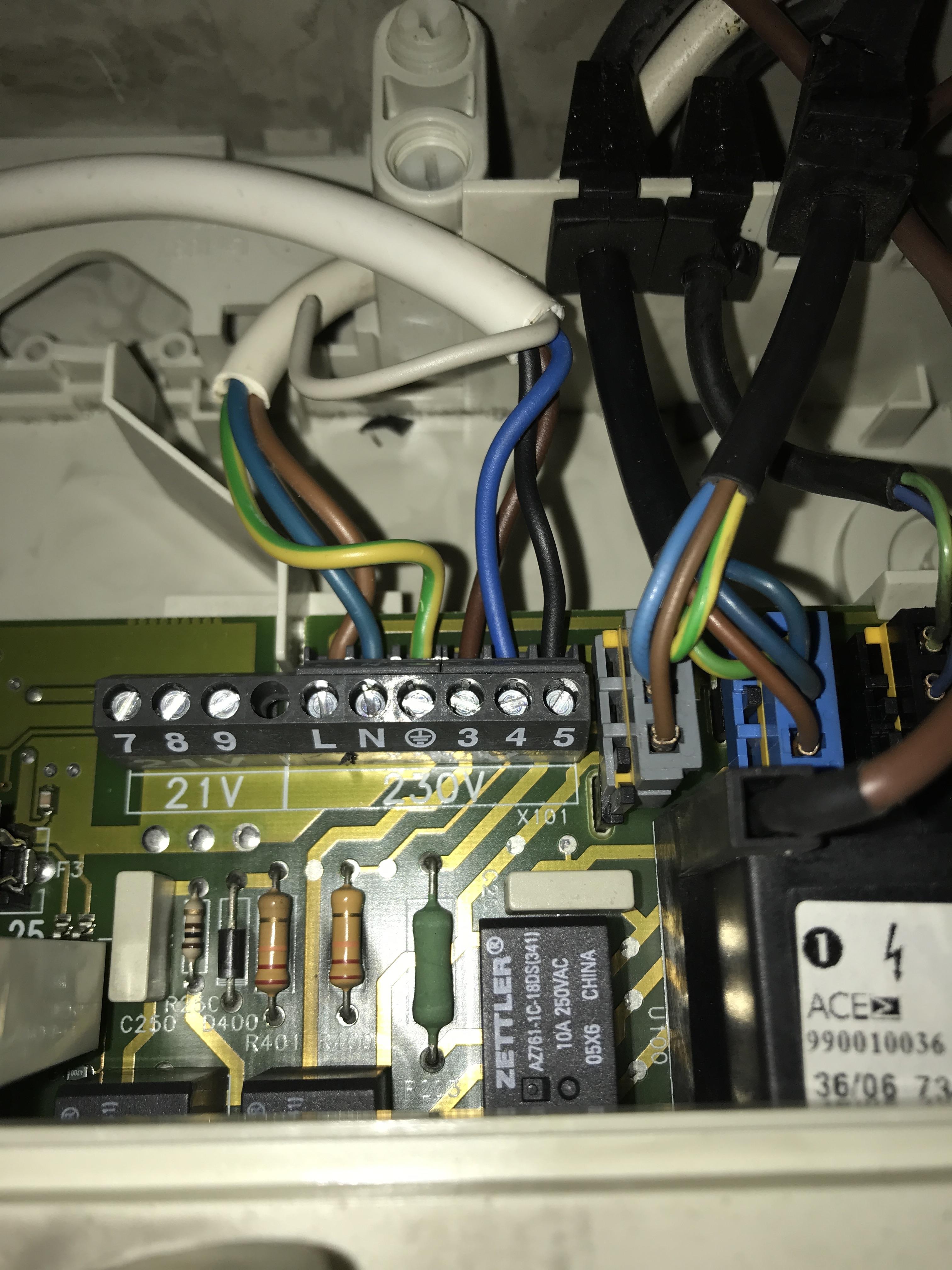

    üç kablo geliyor kombiden, birinde güçlü elektrik var faz sanırım. diğerinde az elektrik var, notr diye düşünüyorum. Birinde de elektrik hiç yok. İlk ikisini elektriğe bağlarsam, geriye 1 tane kablo kalıyor. Onu da A’ya bağlasam, B’ye kablo kalmıyor. ?? Bi bu şekil deneyip bakayım olmazsa. Vrt35f oda termostata üç kablo geliyordu, 3ü de kombi içindendi.
  • TP-TP T kullanıcısına yanıt
    Hocam sizin kombinin kullanma kılavuzuna göre 3 ve 4 nolu terminal termostat kontrol noktaları, şöyle bir kullanma kılavuzu buldum. buna göre 220 kısmı ayrı da alınabilir veya buradan gelen 220 köprü şeklinde kullanılabilir gibi duruyor. 220 yi bu bağlantıdan alacaksanız 5 nolu terminal nötr olarak kullanılacak.
    4.8.1 External electrical controls
    The boiler terminals 3,4 and 5 are for
    connecting external controls such as a
    time switch and/or room thermostat.
    Terminals 3 and 4 are linked together
    when the boiler is supplied. If external
    controls are used, this link must be
    removed, and the controls connected
    across terminals 3 and 4.
    Terminal 5 is an additional neutral
    connection for external neutrals such
    as from the anticipator of a room

    Kahve mavi ve siyah kablolar kombiden bu şekilde çıkıyorlar.
    *Honeywell T3R/T3/T3M* Kullanıcıları
    Öncelikle fazın kahverengi kablo olup olmadığını kontrol et, sanki faz kahve gibi. siyah nötr olmalı, mavi ise kombiye dönüş. T3R de bu mantık ile siyah N ye, kahverengi L ye, mavi ise B ye bağlanmalı, L ile A arasına köprü yapılmalı gibi duruyor. 220 V elektriği kombiden almaz isen N ve L ye prizden veya başka bir yerden elektrik çekeceksin, kahverengi kabloyu A ya mavi kabloyu B ye bağlayacaksın.
  • *Honeywell T3R/T3/T3M* Kullanıcıları
    Elektriği kombiden alacaksan buna benzer bir bağlantı kullanacaksın, sadece L yi dışarıdan değil 3 nolu bağlantıdan cekeceksin
  • Ben bu şekilde bağladım .. *Honeywell T3R/T3/T3M* Kullanıcıları
    Diğer bağlama metodu da bu şekilde olur, L ve N ye dışarıdan elektrik getir, A ya kahverengi kabloyu, B ye mavi kabloyu baglarsin. Siyah boşta kalır.
  • Daha önce yaptığınız bağlantı üzerinden gidersek mavi kablo sökülüp B ye, Siyah kablo sökülüp N ye bağlanacak, köprü duracak ve bingoo kombi çalışacak

    Hocam tam isabet. Elleriniz dert görmesin, çok teşekkür ederim. Tam olarak dediğiniz gibi “”siyah N ye, kahverengi L ye, mavi ise B ye bağlanmalı, L ile A arasına köprü yapılmalı”” şeklinde yaptım ve oldu. Sağolun.

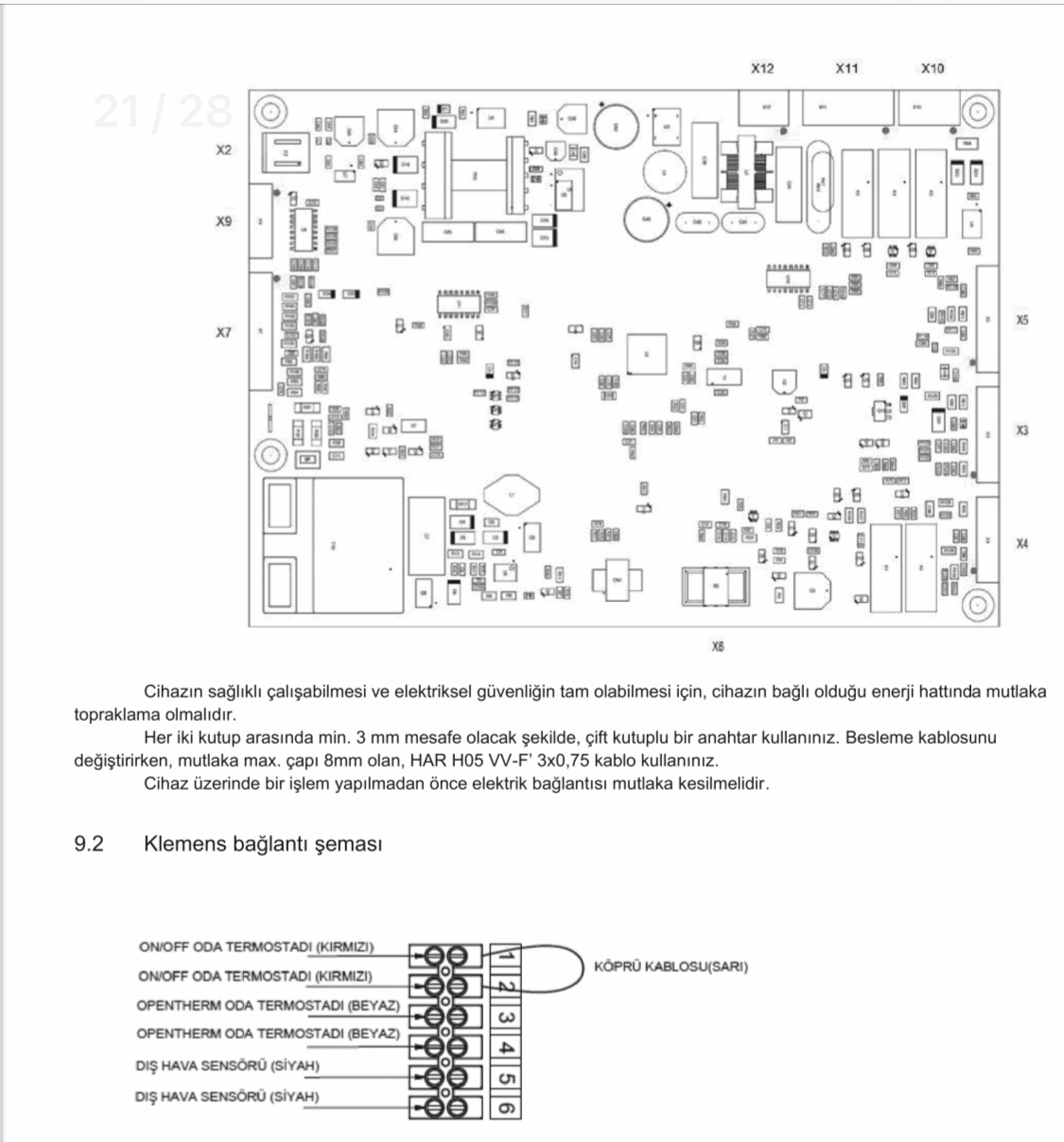

  • Bende bu cihazı alarak aranıza katıldım. Yarın teslim edilecek büyük ihtimalle. Kombi Baymak duotec Compact. Nasıl kuracağım konusunda bir fikrim yok. Kendim yapabilir miyim bilmiyorum ama sizlerin tecrübelerinizden yararlanacağim. Bu konuda yardımlarınızı bekliyorum. Saygılar

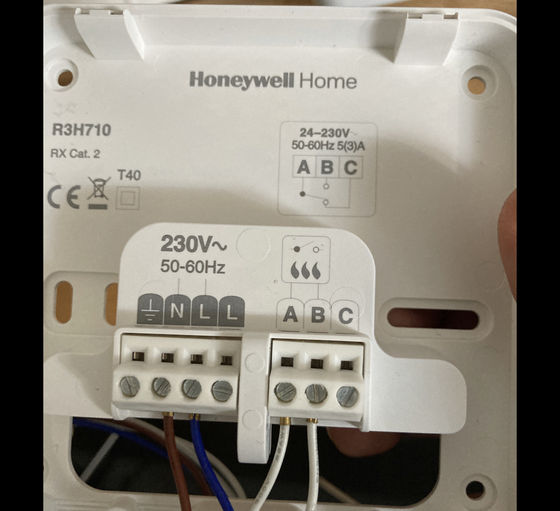

    Bu sizin kombinin bağlantı şeması 1 ve 2 numaradan köprüyü söküp termostatı bağlayacaksınız elektrik en yakın pirizden alınıp termostata bağlanacak termostat bağlantı resmini atıyorum
    N ve L elektrik A ve B kombi bağlantısı
