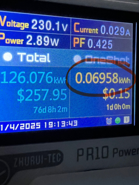

    merhaba mini pcnizde ha yı windows üzerinden virtual boxla mı kullanmak mantıklı yoksa pcye direkt haos kurarak mı? ben de şu an ha işine giriştim. laptoptan virtual boxla kullanıyorum ancak ha yı yeniden başlatınca bazen başlamıyor. bütün sistem çökmüş oluyor. tekrar virtual box ı kapatıp açmak gerekiyor. sizde de böyle oluyor mu?
    bir de şu anki laptopta tüm gün elektrki tüketimini ölçtüm günlük tüketim 0,19 kwh. yani şu an aylık 20 tl faturaya ek oluyor. mini pclerde günlük tüketim nedir?

    0.19 tüketim pi4 e denk bir tüketim yanlışlık olmasın ? Pi5 3-4w ortalama n100 işlmecili pcler 11w civarı.
  • aRsen_lupEn A kullanıcısına yanıt
    sonoff s60 priz ile ölçüm alıyorum. özellikle 3-4 gün laptopa hiç ellemedim. sadece virtual boxda ha çalıştı. bugünkü değer 0,18 dün 0,22 salı günü 0,21 pazattesi ise 0,25 tüketim gösteriyor. güç tasarrufu modunu açtım. monitör zaten kapalı. laptop da daha yeni işlemci az güç tüketiyor sanırım.
    yalnız pi4 ile ilgili önceki sayfalarda ölçüm paylaşmıştı bir arkadaş 0,069 gibi çok daha düşük bir değerdi

    Kesınlıkle mınıpc uzerınde kullanın. Vırtual Box olarak sadece deneme yapmak ısteyenlere tavsıye edıyorum zıra cok problemler cıkabılıyor. Dırek HAOS olarak yukleyın. Ben n100 ıslemcılı bır mınıpc uzerınde kullanıyorum ve ınanılmaz zorlamama ragmen banamısın demıyor. Artı tabı sessızlıgıde harıka. Mesela bundan once kı mınıpc'ım 6.nesıl bu bankaların toptancılara sattıgı onlarında sarı sıteden sattıgı mını pclerdendı. Frıgate kullandıgım ıcınde bar bar bagırıyordu. Yazın sesınden salonda oturamadım resmen. Sonra ıse hepsıburada uzerınden bır adet n100 ıslemcılı alınca tum dertlerım bıttı. Frıgate ıcınde google coral kullanıyorum.
    Mınıpc'lerın mesela Beelınk'ın ortalama tuketımı 8-12w arasındadır. Bu da gunde 0,20 fılan yapar. Cok yuklenırsenız bu deger artar. Yuksek tarıfede, abansanız bıle maksımum 50tl odersınız yanı hıc bır sey degıl.
