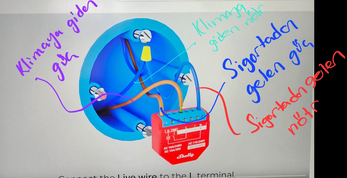

    Hizli yanitiniz icin cok teşekkürler hocam. Bu videolara baktım fakat yine de sizden rica etsem paylaştığım görsel üzerinde işaretleseniz. Mesela bu videoda once lambaya giden kabloyu "0" terminaline, eksi kabloyu klemens ile birleştirip n (eksi) terminaline, sigorta cikisi sebeke kablosunu da L (arti) terminaline bagliyor (sanırım bu rolede 2 eksi 2 artı terminal mevcut) . Bende anahtar olmayacağı için anahtar bağlantısını atlıyorum. Bu arada anahtar bağlı olmasa bile uygulana üzerinden enerjiyi kapatip açabilirim doğru mu?. Görsel üzerinde çizim yaparsanız çok sevinirim. Tabiki vaktiniz varsa. Hakkınızı helal edin.
  • lambalar da kullanmak için olan bir cihazı klima için kullanmak istiyorsunuz çok uzun ömürlü ve güvenli olmayacakdır
  • motomurat kullanıcısına yanıt
    Onunla uğraşamam ama çok net zaten, röleyi videodaki aynı yönü ile tutun yaptıklarını yapın yeterli. Anahtar bağlantısı olmasa da aç kapa yapar, güç tüketimini görürsünüz. Klimaya nötr'ü shelly e girmeden çekeceksiniz (girenden köprü yapsanız da olur da gerek yok). Sheely e 3 kablo girecek, sigortadan (evin ana hattından) gelen güç ve nötr. Shelly den 1 kablo çıkacak ve klimaya gidecek (güç kablosu). Klimaya nötrü shelly e girmeden çekeceksiniz.

    Hocam anladığımdan değil görselde klimaya giden kabloyu L sigortadan gelen sebeke elektriğini 0 terminaline olarak belirtmissiniz. Acaba bir karışıklık var mı diye sormak istedim. Zira sebekeden gelen L klimaya giden O olabilir mi?
