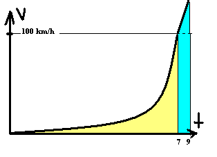

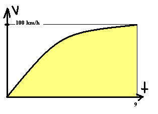

    Renkli alanlar araçların toplam katettiği mesafeyi verir.
    7 sn de 100 km/h a ulaşan araba eşit sürede daha az yol katetmiş gibi duruyo.

  • tabii ki 7 sn 0-100 yapan 9 sn de 0-100 yapandan önde olur. işte kanıtı,

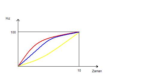

  • Ancak hiç bir aracın sabit ivmeyle hızlanamayacağı bir gerçektir.
    Aşağıda 0-100 hızları aynı (10sn) 3 aracın hızlanma grafiği var. Hız zaman grafiğinin altında kalan alan aracın aldığı yolu veriyordu.
    3 araçta aynı anda 100km/h hıza çıkmasına rağmen kırmızı araç en iyi kalkışı yaptığı için en önde olacakken sarı renkli araç kötü kalkıştan dolayı en geride kalacaktır.
    O zaman birbirine yakın hızlanmaya sahip araçlarda pilotajı iyi olan kişi kazanacaktır. Hatta bu durum kalkışı zayıf olan araçta bile iyi pilotaj ile lehe çevrilebilir. (Aracın yürür aksamı, 4x4 olayı, lastiklerin yola tutunmadan dolayı hızlanma farkını hesaba katmıyorum)
