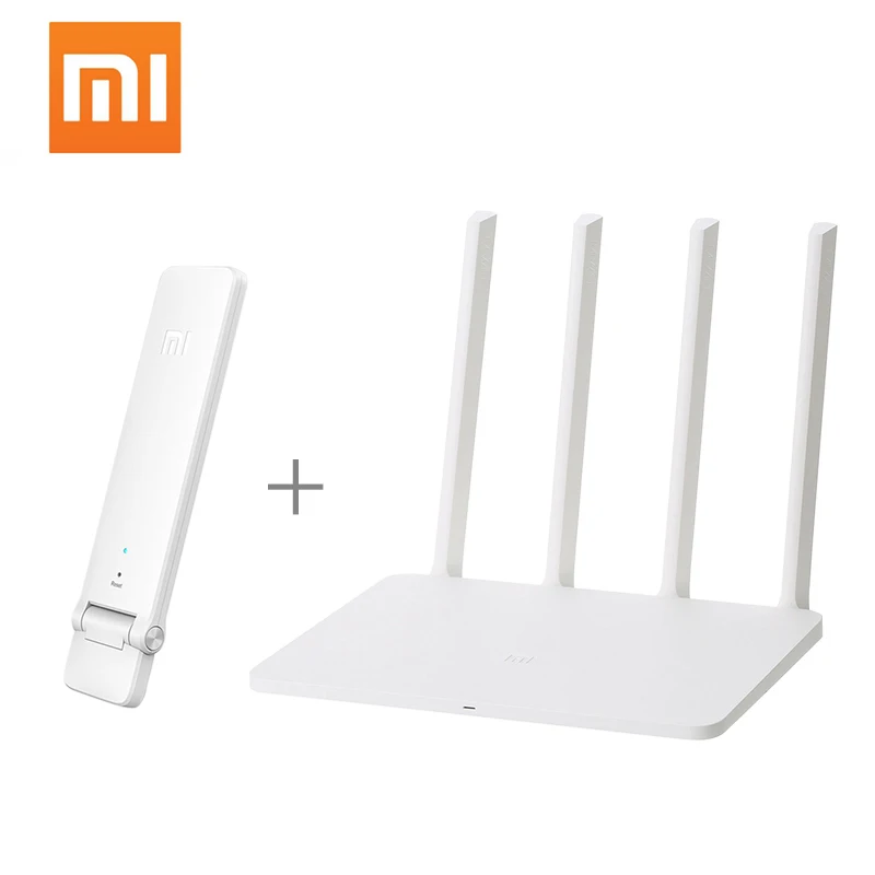

  • Sizin modem yerine router almanız daha iyi olur çünkü fiberde modem yerine router kullanılıyor router olarka xiaomi mi router 3g yi öneririm tam bir f/p cihazı ve kargo olarak aliexpress kargosunu seçerseniz daha hızlı gelir ve satıcıdan rica edin ürünün ücretini 8 dolar felan girsin yoksa gümrük ücretini fazla ödeyebilirsiniz ve gümrük ücretini kargocu kargo parası olarak alıyor bunuda belirtiyim yada ürünü tr den attıgım linktende alabilirsiniz
    https://urun.n11.com/access-point-router/xiaomi-mi-wifi-router-3g-1167mbps-P259149310?KARGO+FİRMASI=YURTİÇİ+KARGO&gclid=Cj0KCQjwgLLoBRDyARIsACRAZe6WI6cCM-fPq08X5TOToeJ2G4J5w9rDrJQ827IkWlJ4FExA0uHsdIAaAl3GEALw_wcB&gclsrc=aw.ds
    aliexpress.com
    US $39.99 |Ev Aletleri'ten Kişisel Bakım Aletleri Aksesuarları'de Xiao mi mi wifi kablosuz router 3G 1167 Mbps Wi Fi Tekrarlayıcı 2.4G 5 GHz çift Bant 128 MB 256 MB 4 antenler mi wifi APP Kontrolü Aliexpress.com'da | Alibaba Grup
    https://tr.aliexpress.com/item/32961832754.html?spm=a2g0o.cart.0.0.6daf3c00T9NwCz
    Fiber kullanıcı adı ve şifre dışında cihaza mac clonlaması yapmanız gerekiyor oda kolay aldıgınız mi routera eski routerın mac adresini yazıcaksınız sadece
