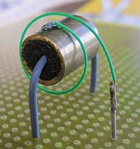

  • Arkadaşlar merhaba, hırsız alarmı veya oyuncaklarda vb. yerlerde kullanılan bilyeli yaylı veyahut cıvalı anahtar yerine yabancı sitede gördüğüm yapıyı paylaşmak istedim. Dileyen işine yarayan hemen kullanır ya da arşive atar. Bir nevi cep tellerde kullanılan mems, ivmeölçerin daha kaba hali. Sabit görünümlü hareketli parça :).
    Bu ve benzeri araçları paylaşmanızı diler iyi günler dilerim.

    İç kısımdan geçen tel il dış kısımdaki bakır bileziğin arasındaki iletken köpük malzemenin basınca karşı direnç değiştirmesinin kullanıldığı bir proje olarak yazılmış. Nasıl bir köpükmüş bu denli hassas işe yaramış???
    Ayrıca tek boyut tek eksen ölçüm. dıştaki bakır bileziği iki parça ve ayrık olarak kullansa çift devre ile sadece hareketin olduğunu değil aynı zamanda yönünü de tayin eder. Hangi tarafta direnç değişiyorsa hareket yönü ortaya çıkardı.
  • ESD - antistatik diye biliyorum, iletken yani.
