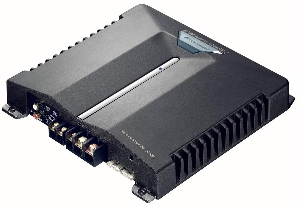

  • Hoparlör konisi büyüdükçe birim alanda daha düşük enerji ile daha yüksek spl elde edilir.Yani çap ne kadar büyükse o kadar iyidir ama her arabaya her bass da koyulmaz.Hoparlörün gücü çapıyla değil bobiniyle ilgilidir.iki adet kicker ı beslemek veya tam güçle besleyebilmek çok maliyetlidir.Bu sebeple sistemlerinizi kurmadan önce gereken anfileri de hesaba katın.Çünkü hoparlörler anfilere nazaran her zaman ucuzdur.Pioneer D serisi anfiler de işini görebilir.Piyasada çok seçenek var.
