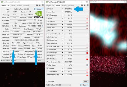

  • Eğer kartın 1 masaüstü model ise 1560mhz o kartın boost değeri değil'de, 3D için minimum hız değeri olabilir, bu durum'da minimum boost değeri olrk, 1500 değil'de 1700mhz seviyeler'i verilmiş'te olabilir ve üst mesaj'da söylendiği gibi yine'de 1900mhz ler'e kendiliği'nden çıkabilir.
    Bende'de rtx2060 mevcut, taban hızı 1365Mhz, boost hızı 1710mhz, sen buradaki boost değeri'ni 1560mhz olrk görüyorsan, snn modelin (bakmadım fakat yüksek ihtimal) 1 laptop gpu olabilir, bende'ki model masaüstü model'den örnek veriyorum; taban boost değeri olrk 1710mhz yazması'na karşın, 3D 1 uygulama açtığım'da, kendisi 1950mhz'e fırlıyor, kart belli sıcaklıklar'a ulaştıkça, bu değer 1935/1920/1905mhz gibi seviyeler'e düşerek, sonunda ısı ile eşlenik olrk belli 1 hız'da sabitleniyor, ısı tepe değerler'e (82-83c veya + gibi) yükseldikçe en fazla düştüğü gözlemlenen değerler'de, 1875/1860/1845/1820mhz olrk görülüyor, yani üreticinn belirlediği minimum boost değeri olan 1710mhz değerine en zor şartlar'da dâhi pek düştüğü görülmüyor, en kötü ihtimal 100mhz üzerine tutunuyor.
    Bu değerlerin altına hiç düşmüyor derken'de şöyle; pek güç gerektirmeyen 1 oyun açıldığın'da veya fps sabitlendiği'nde, mesela geçen seneye kadar isro oynuyordum, o oyun'da vsync ayarı yok ve manuel olrk 75fps değeri'ne sabitlediğim'de 400~560mhz değerleri'nde geziyor'du.
    Uzun lafın kısa'sı rtx kartların doğasın'da (mobil dâhi olasa) 1800mhz civarı ve üzeri boostlar mevcut, monitör hertz'in 75 üzeri ise, söylendiği gibi fan devri ayarı yapabilirsin veya mümkün'se voltage düşürebilirsin yada fps olrk 60/75/100 gibi değerlere sabitleme yaparak kullanabilirsin.
