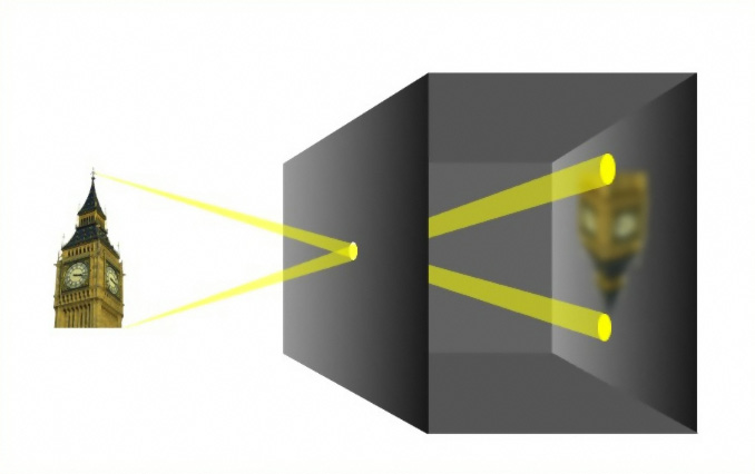

  • evet ters düşer zaten bu yüzden vizörde pentamirror veya pentaprizma kullanılır çünkü her yansıma da bir kez daha ters döner ve sonunda vizöre düz ulaşır. pinhole tekniği ile veya basit bir büyüteçle görüntünün ters düştüğünü gözlerinizle görebilirsiniz. karanlık bir odada büyüteci pencereye doğru tutun ve deneme yanılma yöntemi ile odak noktasına beyaz bir kağıt tutun dışarıdaki görüntünün ters yansımasını görebilirsiniz.
    burada basit bir grafiği var;
     Görüntü sensöre ters mi düşer?
