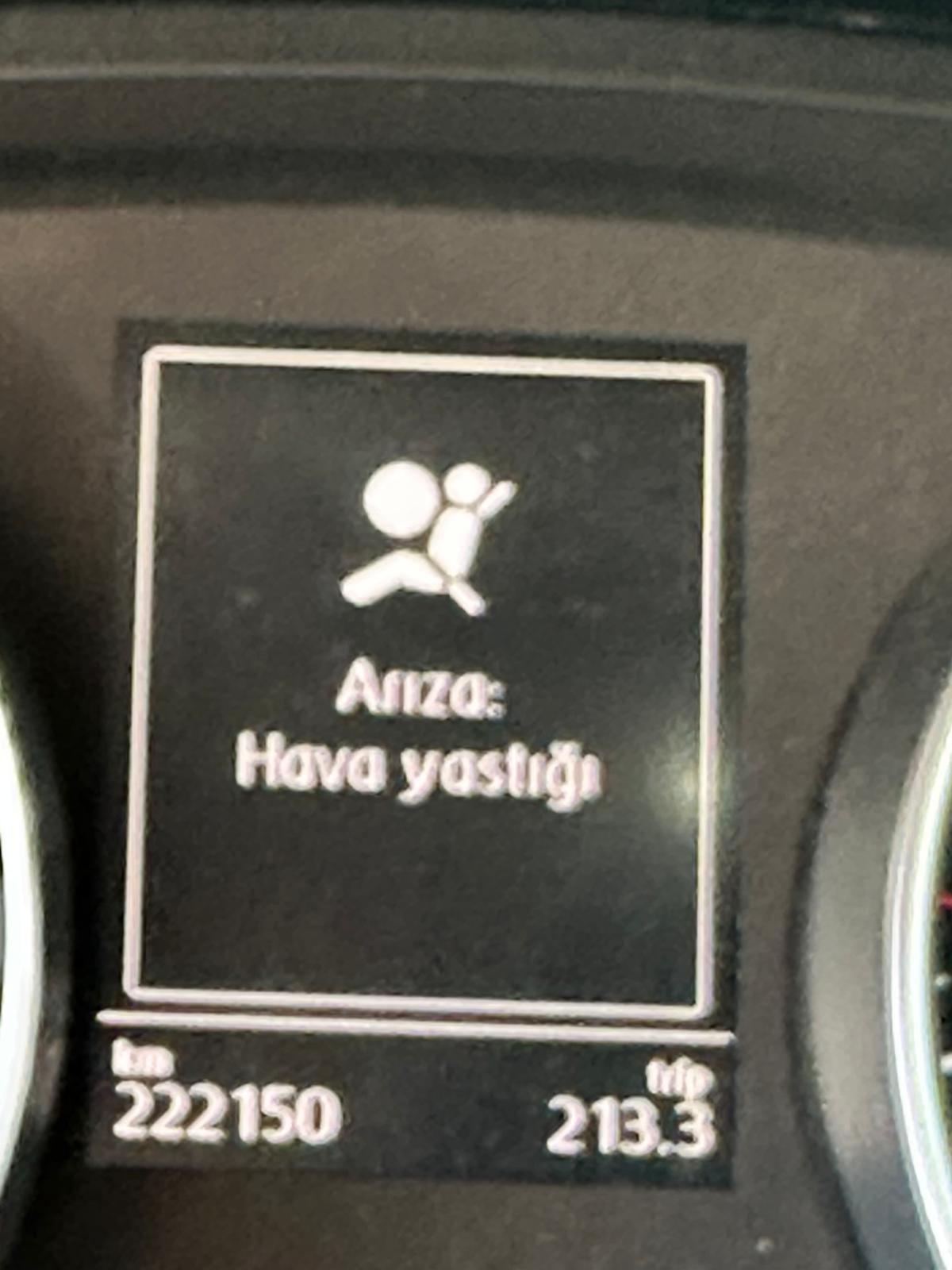

  • Merhaba,
    Golf 7 2012 model airbag ışığı yanıyor. Aracı aldığımızda airbag kontrolleri yapıldı fakat bir sorun görmediler, ikazı silmediler o an. Problem neden olabilir ?

  • Koltukların altındaki airbag soketleri (müşürleri) var. Arıza yapmış olabilirler (su, toz vb.) veya o soket ani koltuk ileri geri vs yaparken çıkmış olabilir.
    Onu bir kontrol etmenizde fayda var.

    2 soketide komtrol ettim problem yok cumartesi bir sanayiye götürcem bakalım
  • Çok kötü iş. Allah kolaylık versin. Benim citroende de vardı. Git gel vs en son tüm kablolara bakacağız dediler. Araç zaten eski bir de söktürmek istemedim. Sonra bir kemer ikaz uyarısı gelmeye başladı. Oraya gelen kablolarla vs oynadım, en son da kemerin soketini söktüm. Şu an ne airbag ne kemer uyarısı geliyor. Toka bozuk büyük ihtimalle.

    Vag cihazdan sildi bakalım tekrar yanacakmı.
    birde servis uyarısı veriyor ama bakım yaptırmıştım ben sanayide.

  • Vag cihazı ile hata silindi bir dahada yanmadı.
