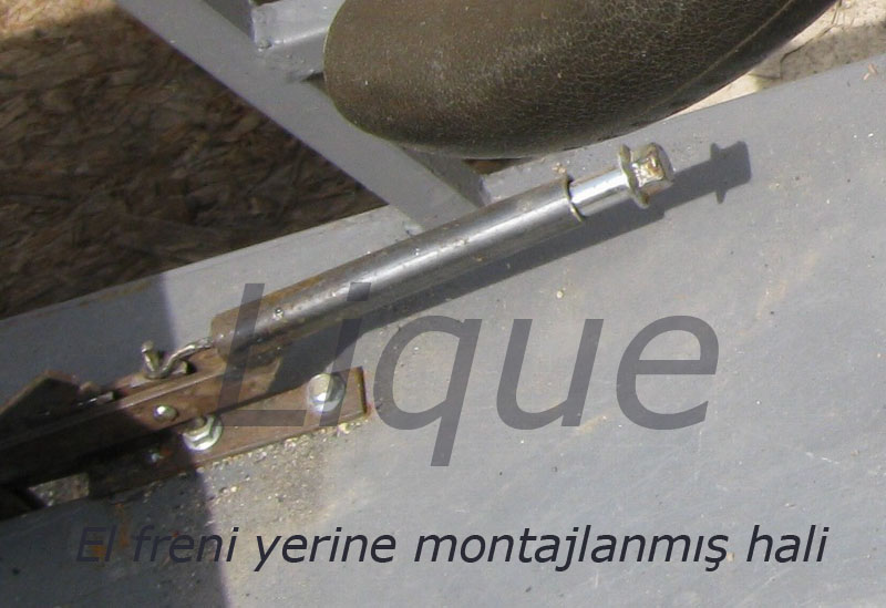

  • El freni.. yerine montajlanmiş hali..
     go-kart yapalım
