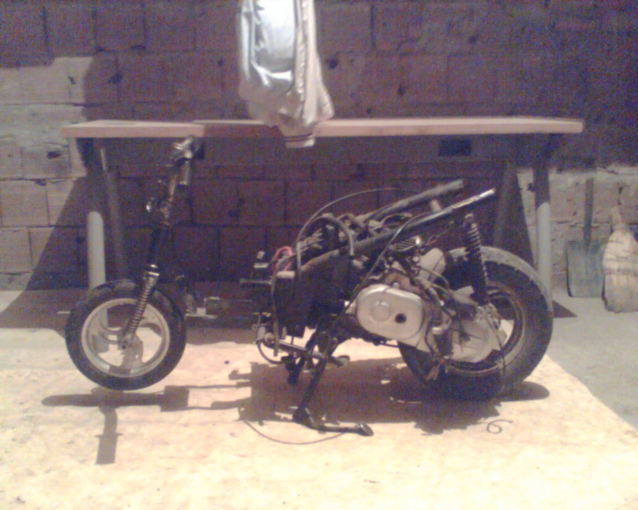

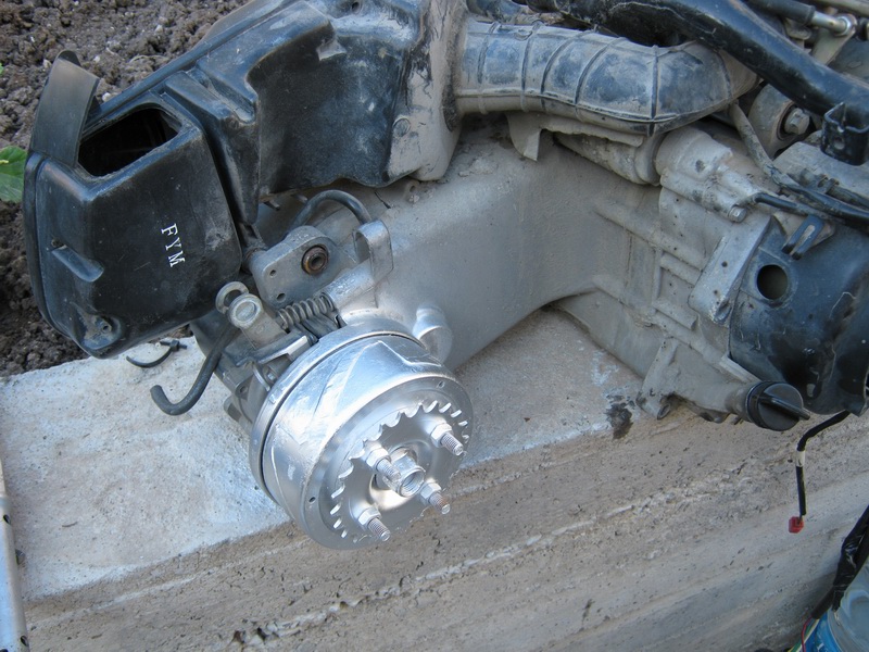

    fren kaliperine desteği yaptim.. artik ilk denemede kırılma şansı kalmadi.. bugun denedim freni araci ittirerek. gayet iyi gibi duruyor herşey.. kazıklıyor resmen..
    Resmini koyuyorum..
    bir de motor dişli kısmının resmini ekliyorum..

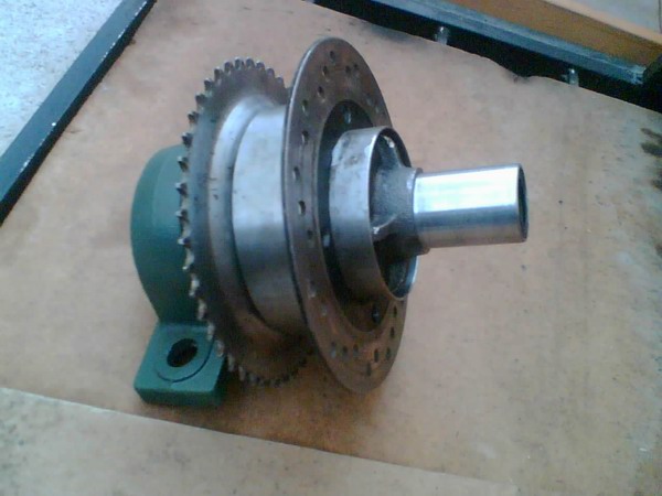

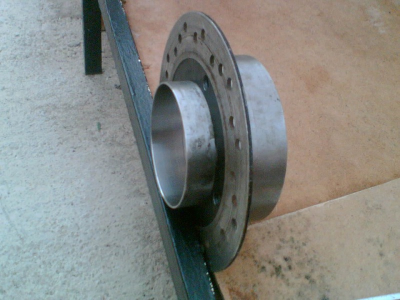

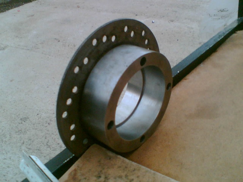

    lique arkadasım freni güzel desteklemişsin sanırım birdaha birşey olmaz. senden defransiyel konusunda bilgi alıcaktım sen o defransiyeldeki dişli ve diski nasıl monte ettin daha detaylı fotoprafları varmı acaba? varsa burdan atabilirmisin ve sen defransiyeli o işçilikleri ile beraber kaça maal ettin?
  • TECHNOLOGY HOCAM ELEKTRİKLİ MOTORLARLA ALAKALI MESAJINI GÖRDÜMM BENİMDE ELEKTRİKLİ GO KART PROJEM VAR ADRESİMİ VERİYİM EKLERSEN DETAYLICA KONUŞURUZ HARDBOY_58@HOTMAİL.COM EKLERSEN MEMNUN OLURUM...
  • Detayli resimlerini çekmiştim. lazim olur diye :)
    ilk iki resim; tornada yaptirdiğim parçaya diskin yerleştirilmiş hali.. (parçanın tek fotosunu cekmemişim. ama önden ve arkadan görüntüsü oldugu için nasil bişey oldugu kolay anlaşilir.) Tabiki diskin göbeği de tornada alindi. yapilan parçayanin çapi kadar delik açildi diskin göbeğine...
    Sonra diferansiyelde bulunan civata delikleriyle ayni hizaya gelecek şekilde, parçaya, diske ve dişliye civata delikleri açildi (M10).
    Parçanın torna işciliği 100 YTL (bana özel fiyat :) ), parçanın malzeme fiyati 20 YTL , Diferansiyel ve kollar 100 YTL... bu fiyata rulmanlar civatalar segmanlar yağ keçeleri vs dahil değil.. rulmanlari, civatalari , segmanlari iviri ziviri dersen 300 e yakın bir fiyat çıkıyor..

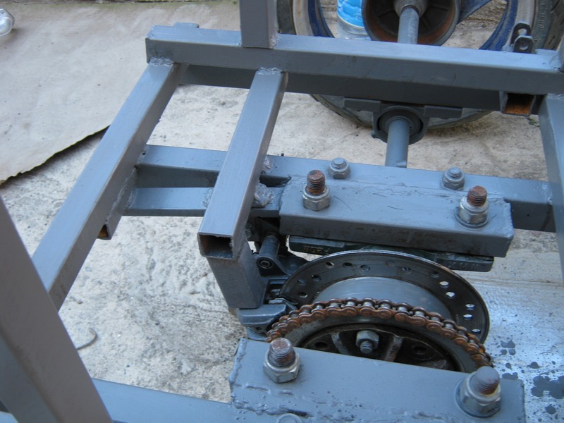

  • bunlar da sisteme eklenmiş halleri
     go-kart yapalım
     go-kart yapalım
