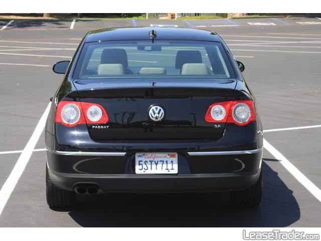

  • Emerika'daki PASSAT ve JETTA'larda arka sis lambası yok...
     GERİ LAMBASININ TEK OLMASI
    Evropa'dakilerde var...
