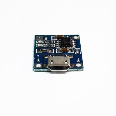

    @dfk24 Hocam bende bu yaşanan sorundan dolayı herkesin 50-100 liraya çatır çatır usb kartlarını alması yerine minik bir tel atarak veya söd parçayı söküp muadil bir parça ekleyerek işi çözmek istiyorum.

  • boş bir yere monte edebilirsen
    Gerçek ustalar buyrun, Tablet yavaş şarj oluyor.
    https://www.direnc.net/
    TP4056 1A Lipo - Li Ion Pil Şarj Devresi Micro USB Girişli - 1S Lipo Pil Uyumlu Uygun Fiyatıyla Satın Al - Direnc.net®
    https://www.direnc.net/1a-lipo-pil-sarj-devresi

  • ayrı bir çıkış ile tabletten bağımsız şarj yapabilirsiniz
    böylece tabletin kendi power entegresi bir bakıma korunmuş olur
    kart için yer bulamazsanız kartı adaptör içine koyup,tablete ise ince uçlu nokia soketi ni sigorta ile bataryaya direkt bağlayabilirsiniz
