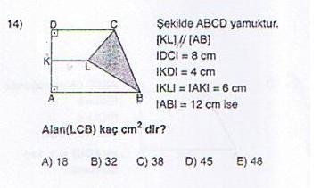

    evet d son soru işlem hatası olmuş :)
    1.soruda l noktasından aşağı ve yukarı dik çek. Tüm kenarlar belli zaten. Yamuğun alanı da 100, diğer alanları çıkarınca 18 kalıyor üçgene. Geri kalan soruları kağıt üzerinde çizmek lazım. Biri uğraşmazsa koyarım yakın zamanda, şimdi otobüsteyim :)

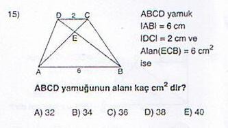

    15 için,
    yamuğun özelliklerini biliyorsun ve üçgende benzerlikte biliyorsun olarak cevap...
    şimdi de/eb = 1/3 demi?
    ecb 6cm2 ise, ecd 2cm2 olur. Neden? yükseklikleri aynı iki üçgenin alanları oranı tabanları oranına eşit.
    sonuç olarak, dcb üçgenin alanı 8cm2 olur ve bunun tabanı 2cm ise yüksekliği 8 cmdir.
    yamuğun tabanı tavanı ve yüksekliği belliyse alanı bulursun.

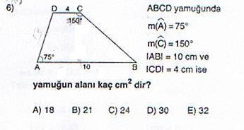

    6 için,
    C den DA ya paralel indir. Ne oldu, ikiz kenar buldun. yani cb 6 cm ve BA da 6+4 cm
    C den bir de BA ya dik indir, abc 30 derece ise sen de dik indirirsen 36-90-60 dan diki bulursun ki buda zaten yamuğu h i
    gerisi formulde.
