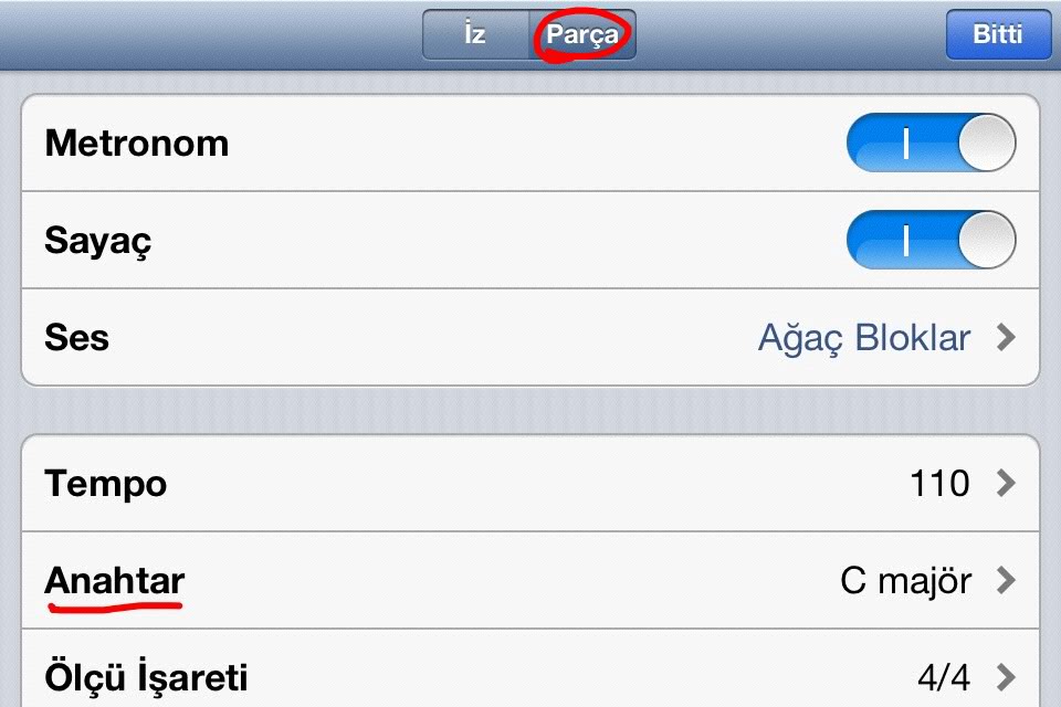

  • Scale dugmesi uzerinden yapiliyor.

    C-Do olayına takılıp karıştırmışsınız konuyu. Videoda Do yazmasının nedeni de arkadaşların yukarıda dediği gibi videodaki iPhone'un Fransızca olması.
    C, her zaman Do (C) dur. Majörle minörle bir alakası da yoktur bunun. C majör de de C C dir, E minörde de..
    Videoda, öncelikle parçada kullanılacak enstrümanlar kaydedilmiş. Her enstrüman kaydedilirken de hangi oktavda çalınacağı seçilmiş. Dolayısıyla eleman ilk enstrüman olarak Grand Piyanoyu seçtiğinde Do3 (yani C3) oktavına kaydırılmış olarak karşımıza geliyor piyanonun aktif tuşları.
    Daha sonra 0:34 de 2. piyanoyu seçince ton direkt olarak Do1 (C1) e dönüşüyor. Bunu yapmak sol üstte sustain tuşunun solunda yer alan, sol ve sağa dönük ok tuşlarını kullanabilirsiniz. Türkçe kullandığınıza göre, konuyu dağıtmamak için C üzerinden gidelim: Sol altta C3 yazıyorsa o ok tuşlarından soldakine tıkladığınızda C3, C2 ye dönüşür. Bu arada kadrajda gördüğünüz tuşlar bir oktav pesleşmiştir (Piyanonun daha sağdaki tuşları kadraja girmiştir). Videoda 1. Grand piyano C3 (Do3) oktavındayken, 2. Grand piyano C1 (Do1) oktavında ve eleman 0:44 de sustain'i de açarak sesin daha yankılanmasını sağlıyor.

  • Bu arada dili Fransızca yapınca Do2- Do3 e dönüştü. Haklıymışsınız arkadaşlar hakkınızı helal edin. Ses sistemi yanılttı beni
