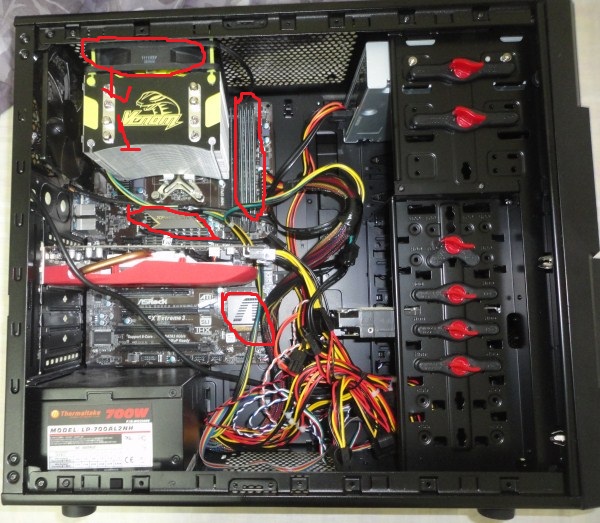

    kasa ve işlemci fanı mevcut hocam birde kasanın kendine ait fanı var yalnız ram slotlarına yakın bir bölge baya ısınıyor ve az önce mafia 2 oynarken psyx özelliğini açık bırakınca ısınarak kapandı :S ben arkadaşlar size kasanın içinin fotosunu ekleyeyim en iyisi

    kasa da budur hocam ısınarak kapanıyor şu an ramlerdenşüpheleniyorm

  • Kasanda bir çok şey yanlış dostum. İlemci fanı yanlış yere bakıyor. Kasanda fan sayısı 1 adet . kablolarınıda biraz düzenlersen yemede yanında ayt olur :) Anakart chipsetinede güzel bir fan alırsan lokum gibi olur.
    Orijinalden alıntı: suspect58
    dostum işlemci fanına aşağı kısmına bi adet fan daha takıcam dediğin gibi kablolarıda düzenlicem arkada egzoz fan var havayı boşaltan birde sistem cok ısınıyor kapak kısmına bir adet fan takacam yalnız ramler çok ısınıyor normal değil gibi geldi bana
