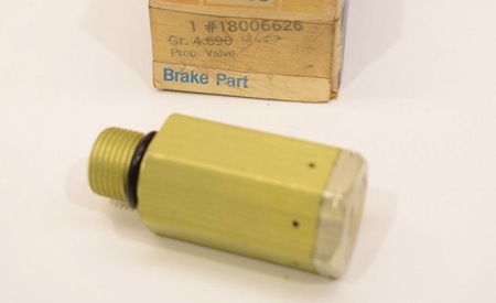

  • Bütün limitörler arka aks üspansiyon yüksekliğine göre çalışmayabilir. Bazı arabalarda limitör merkez silindir çevresinde, yani kaputun altında olabilir. Aşağıda görünen atalete duyarlı sağ-sol limitörlerinden birisi, viraj içinde doğru dağılımı sağlamaya yarıyor. Bu modelde ön-arka oranlama ise merkez silindirin içinde, o da atalete duyarlı çalışıyor.
