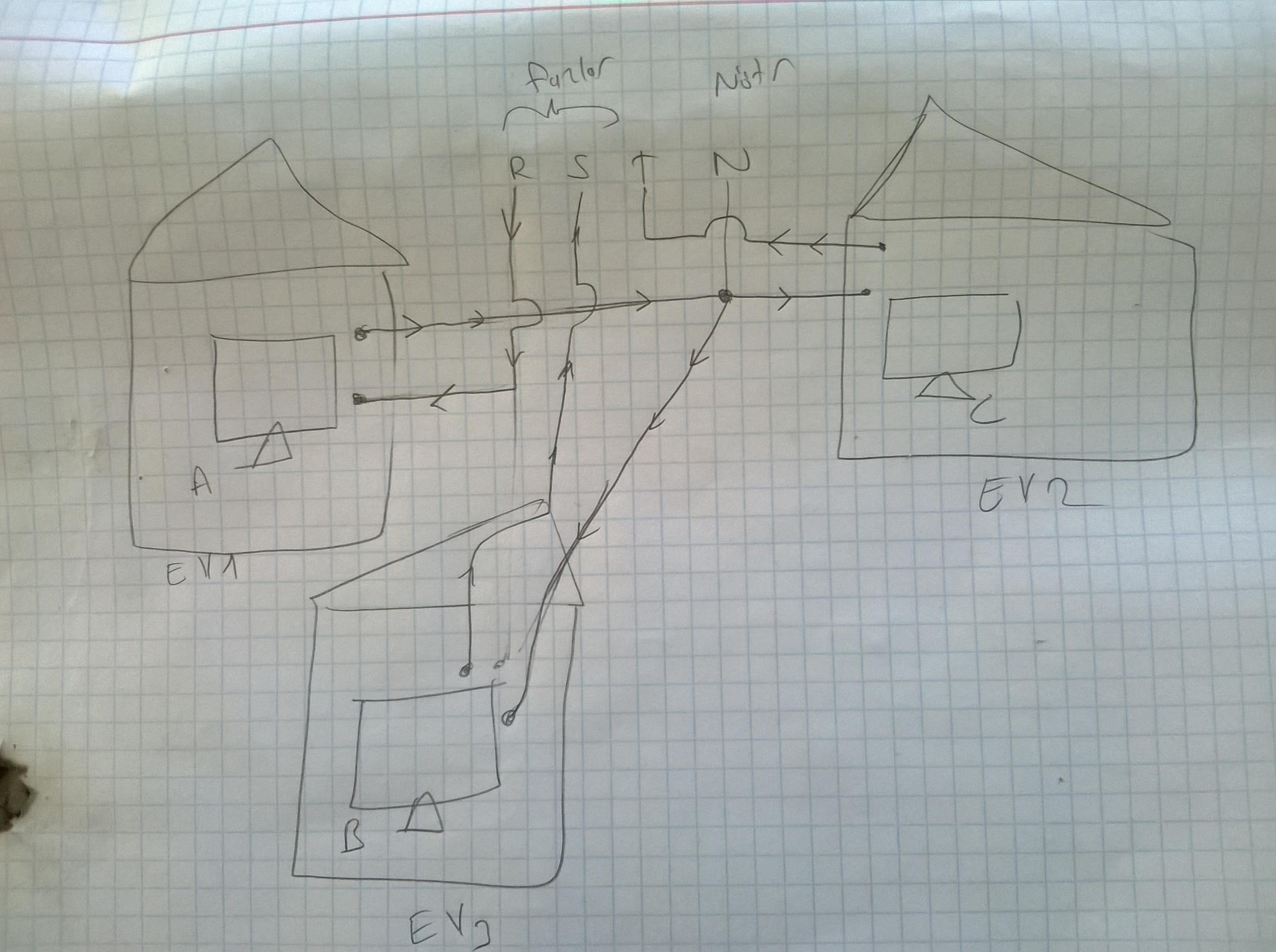

  • Arkadaşlar merhabalar merak ettiğim bazı şeyler var ilk olarak evde kullandığımız şebeke akımının sinüsoüdal dalga olarak geldigini okumuştum yani hem voltaj artıyo azalıyo hemde elektriğin yönü değişiyor madem bu şekilde oluyor o halde kontrol kalemi neden sadece bir tarafta çalışıyor ve biri + diğeri - oluyor yönü değişmiyor mu? anlayamadım bide yüksek frekanslarda elektrik vucudumuzun dışından dolanıp bize zarar vermiyormuş hangi frekenslarda bu gerçekleşiyor bilen arkadaşlar yardımcı olursa sevinirim şimdiden teşekkürler.
  • Elektrik uç fazlı olarak dağıtılır, fazlar arasında 120 derece olduğu için vektorel toplamları sıfırdır. Bu sayede bir fazdan gelen akım diğer iki fazdan devresini tamamlar. Nötr hattının görevi de tek faz çekildiğinde alıcılardan geri donen akımın diğer fazlara aktarılarak devresini tamamlamasını sağlar. Örnek resimde 3 farklı fazdan elektrik alan evleri çizdim. Her evde de özdeş televizyonlar var. Birinci evdeki televizyona gelen akım nötr hattından diğer televizyonlara geçer ve bu televizyonlar üzerinden diğer fazlara geçerek devresini tamamlar. Nötr hattı üzerinden devresini tamamlayan fazların vektörel toplamları idealde sıfır olduğundan, nötr hattının voltajı sıfırdır. Bu nedenle kontrol kalemini yakmaz.

  • 1. evdeki televizyona gelen elektrik dalgasının şekli nasıl yani R fazı ve nötür uçlarında nasıl bi dalga oluşuyor diğer fazları sormuyorum sadece 1.sini
  • Faz ile nötr arasındaki voltaj sinıs dalgası şeklindedir. Yavaş yavaş artar, ardından yavaş yavaş azalıp sıfıra gelir ardından yavaş yavaş azalmaya devam eder en dip noktaya gelince yavaş yavaş artarak tekrar sıfıra gelir. Bu olay saniyede 50 defa gerçekleşir.
    Nötr sıfırdır. İki ucundan eşit kuvvette çekilen halatın orta noktası gibi düşünün.
