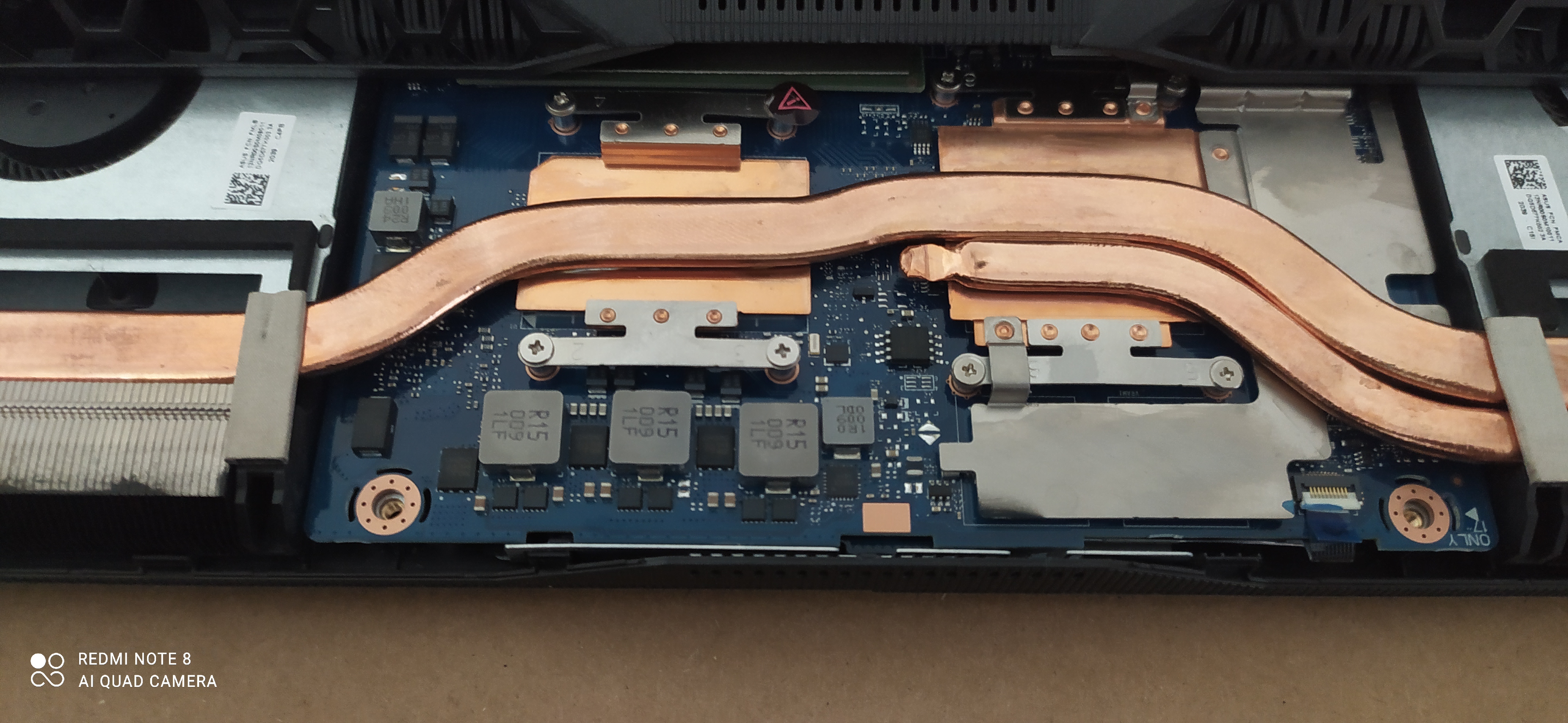

    Üzerinde R15 yazan ortadaki devreye tornavida yaklaştırınca (daha değmeden) kıvılcım attı. Sonrasında pcden cızırtılar çıkmaya başladı. Yakından dinleyince bu parçadan da çıtır çıtır sesler geliyor. Bilgisayarda da herhangi bir ses çalarken telsiz sesi gibi bir cızırtı geliyor. Bazen hiç bir ses çalmasa da bu sesler geliyor. Bu parçanın tamiri olur mu?
  • Vramlar gitmiş hocam geçmiş olsun. Helvasını yapın foruma dağıtın.
    Tamiri olur ama baya tuzlu fiyat çıkarabilirler.

  • Yorumunuz için teşekkürler. Biraz daha bilgi verir misiniz, mesela arıza yayılmış mı yoksa sadece kıvılcım atan parça mı değişecek? İnternette vram tamiri deyince ekran kartı tamirleri çıkıyor, bizimkinin de ekran kartı mı yanmış?
  • Ekran kartı yanmış. Vramleri bulmak zor bu arada değiştirilemeye bilir bu sebepten.
  • Yanlış bilmiyorsam, o R15 yazan şeyler bobin. Tornavida statik elektrik yüklendiyse ve parçanın Elektromanyetik alanına girdiyseniz, o yüzden kıvılcım atmış olabilir.
    Yanındaki siyahlarda mosfetler.
    Elektriğin atlama yapması için çok yüksek gerilimler gerekir. 1000V 1.73cm diye biliyorum. O besleme ünitesi maksimum 12V beslemek için tasarlanmıştır. Yani devreye statik elektrik vermişsiniz. O bobinler çok yüksek gerilim altında çalışmazlar.Anakarta bağlı her parçanın zarar görmüş olma ihtimali var. Masaüstü anakartlarda bu yüzden anti-surge(Yıldırım koruma) devreleri var. Laptoplarda alan tasarrufu için koymazlar.

    Fakat şöyle detaylandırayım, cihaz açılıyor çalışıyor tüm fonksiyonları faal durumda. Tek fark müzik açınca uğultular ve cızırtılar gelmesi. Ve sadece kıvılcım atan bobinden çıtırtı sesleri geliyor. Sizce yine de bir çok parça zarar görmüş olabilir mi?
  • Anakartın üzerindeki ses çiple alakalı bölümler zarar görmüş olabilir.Cihazı verebiliyorsanız servise verin.Veremiyorsanız o bobini laptop tamircilerinden temin edebilirsiniz diye düşünüyorum.Bende vardı bunlardan fakat bulamadım şimdi baktımda.Bulsaydım yardımcı olurdum.Çok sık bozulan parça değildir bunlar.
    O bobinler çalışırken titreşmesin diye, çok güçlü yapıştırıcılar ile sabitleniyor(kendi kabına tabi) görünüşe göre bobinler titreşim yapıyor, ses devresindeki kapasitörlerde tolere edemediği için ses çıkışına yansıyor. Sistem çalışıyorsa (kalanında) sorun yoktur diye düşünüyorum.

  • Parçanin tamiri olur. O parcanin adi indüktördür, halk agzinda bobin. Görevi akım depolar. Uzerinden geçen akimda"parazit" düzeltir. Smps switch mod devrelerde nasil filtreleme de kullaniliyorsa burada da benzer islevlere shipler. Ekran kartinda faz kontrolunu yönetir. Ses kartina yansiyan bobinaj uzerindeki beslemenin faz dengesizligindendir, buyuk ihtimal. Yani beslemeye yonelik ariza. Bobinde muhtemelen sorun var. Ki bu şekilde o ekran kartini kullanmayin. Duzensiz besleme sebepli, mosfet ve opamplarda yanmaya gidecektir.
    Sorun da pek masrafli olmaz. Isi bilen biri makul fiyata halledebilir.
    Daha detayli ne vae ne yok bakilmasi lazim. Sadece kabataslak bir yorumda bulundum. Buradan bir sey soylemek pek dogru olmaz.
    Ekran kartinda bu arada hicbir zaman tüm parçalar yanmaz. Yanamaz. Devre kisa devre oldugu yerde kesilir. Ekran karti yandi gibi tabirler, pek teknolojiyle bagdastirilamaz bu sebeple.

  • Cihaz çalışıyorsa sadece bobin hasar görmüştür, yenisi ile değiştirilebilir. Devreye yüksek voltaj gitmiş olsaydı çalışmazdı zaten. Bobinler çok ucuzdur, maliyetli parçalar değiller.
  • Hocam orada ki bobinler vramlere çok yakın ki o üstünde ki büyük işlemci GPU'dur muhtemelen.
    Görüntüde bozulmalar meydana geliyorsa ekran kartı veya vramlerin yanmış yada zarar görmüş olma ihtimali var.
    O yüzden bilgisayar açarken anti statik eldiven, anti statik bir tamir pedi kullanın ve güç kaynaklarının tamamını cihazdan uzaklaştırın. Batarya ve bios pilleri dahil.
    Ses cızırtılı geliyorsa muhtemelen ses kontrol unitesi zarar görmüşte olabilir ama bu şu anlama gelmesin sadece orası zarar gördü. Vramlar yanmadıysa vramlerde zarar görebilir dediğim gibi vramlere çok yakınlar.
    Yukarıda görüntü gelip gelmediği konusunda tam bilgi vermediğiniz için kaba bir tahminde bulundum çünkü bunlar vramleri destekleyen bobinler. Bunların bozulması vramleri dolayısıyla ekran kartını etkiler.
