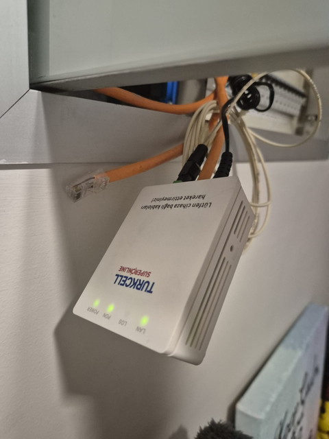

  • Arkadaşlar herkese selam,
    Bizim evdeki Superonline fiber modemi salondan çalışma odasına taşımak istiyorum. Bugün bunu denedim ve çok basit olur sandım ama olmadı. İçerideki odada çıkış var gözüküyordu ancak o çıkıştan modemin WAN çıkışına kabloyu bağladığım zaman modemdeki internet ışığı kırmızı yanıyor. ONT cihazındaki LAN ışığı ve diğer tüm ışıklar yeşil yanıyor. Yani aslında bağlantı sağlanıyor ama internet gelmiyor.
    ONT cihazı bizim evin girişindeki elektrik sigortasının içindeki boşlukta. Oraya da evin alt yapısına bağlı 3 tane turuncu kablo geliyor. Bunlar salondaki 2 tane ve çalışma odasındaki 1 tane olmak üzere internet girişleri. Normalde salonda 2 farklı duvara koymuşlar televizyonu insanlar 2 farklı yerde de tercih edebilir diye. Bu 2 farklı girişte denediğimde modemi (ONT cihazındaki girişteki kabloyu değiştirerek) internet bağlantısı aldım hiçbir sıkıntı yok. Ancak çalışma odasına geldiğimde bunu alamıyorum.

    ONT cihazı:
    Fiber Modemi Başka Odaya Taşımak

    ONT cihazından çıkan ethernet kablosu odalardaki prizlere gidiyor. Fotoğrafını attığım sigorta panosunda 3 tane ethernet kablosu var turuncu. Bunlar salonda 2 tane farklı duvarda priz var onlara gidiyor. 1 tanesi de çalışma odasındaki prize gidiyor.
    Fiber modem şu an salonda. Salondaki 2 prizde de denedim, sigorta panosundaki ethernet kablosunu değiştirerek ikisinde de çalışıyor. Salondaki ethernet kablosunu direkt modeme çekiyorum modemin wan girişine. Bu, zaten ONT cihazından gelen.
    ONT'ye bir tane giriyor. Diğer ikisi boşta onlar da diğer oda/prizlerdeki. 3 tane var toplam. Başka odalarda telefon/data girişi yok. Totalde 3 tane var. 2'si salonda farklı duvarlarda, 1'i çalışma odasında.
    Ama işte şunu da anlamadım salonda yan yana 2 tane telefon/data girişi var 2 farklı duvarda. Yani totalde salonda 4 tane bu şekilde priz var. Ama çalışma odasında sadece 1 adet.
    Tüm detayları vermeye çalıştım. Başka verebileceğim bir detay varsa sorabilirseniz onları da söylerim. Çok teşekkürler.

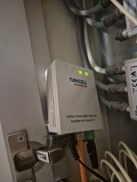

    Bunlarda da soldaki prizde 2 tane cat6 sağdaki prizde 2 tane cat3 var. Cat3'ün kablosu boşta sadece denemek için taktım. Soldaki cat6 ise doğrudan modemin wan girişine gidiyor. İnternet bağlantısında bir sıkıntı yok.
    Şimdi modemi çalışma odasına götürdüğümde ve bu cat6 girişine taktığımda modemin interneti kırmızı yanıyor. ONT cihazındaki turuncu kabloyu da doğru olan kabloyu taktığımda ONT cihazındaki LAN ışığı da yeşil yanıyor yani bir bağlantı sağlanıyor.

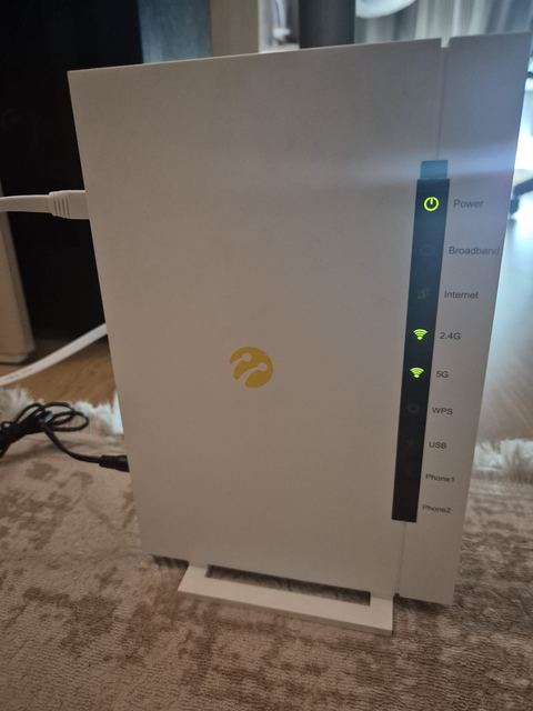

    Çalışma odasında modem:
    ONT cihazı:
    Zaten ONT cihazına doğru turuncu kabloyu bağlamazsam modemin internet ışığı hiç yanmıyor ve ONT cihazındaki LAN ışığı da yanmıyor:
