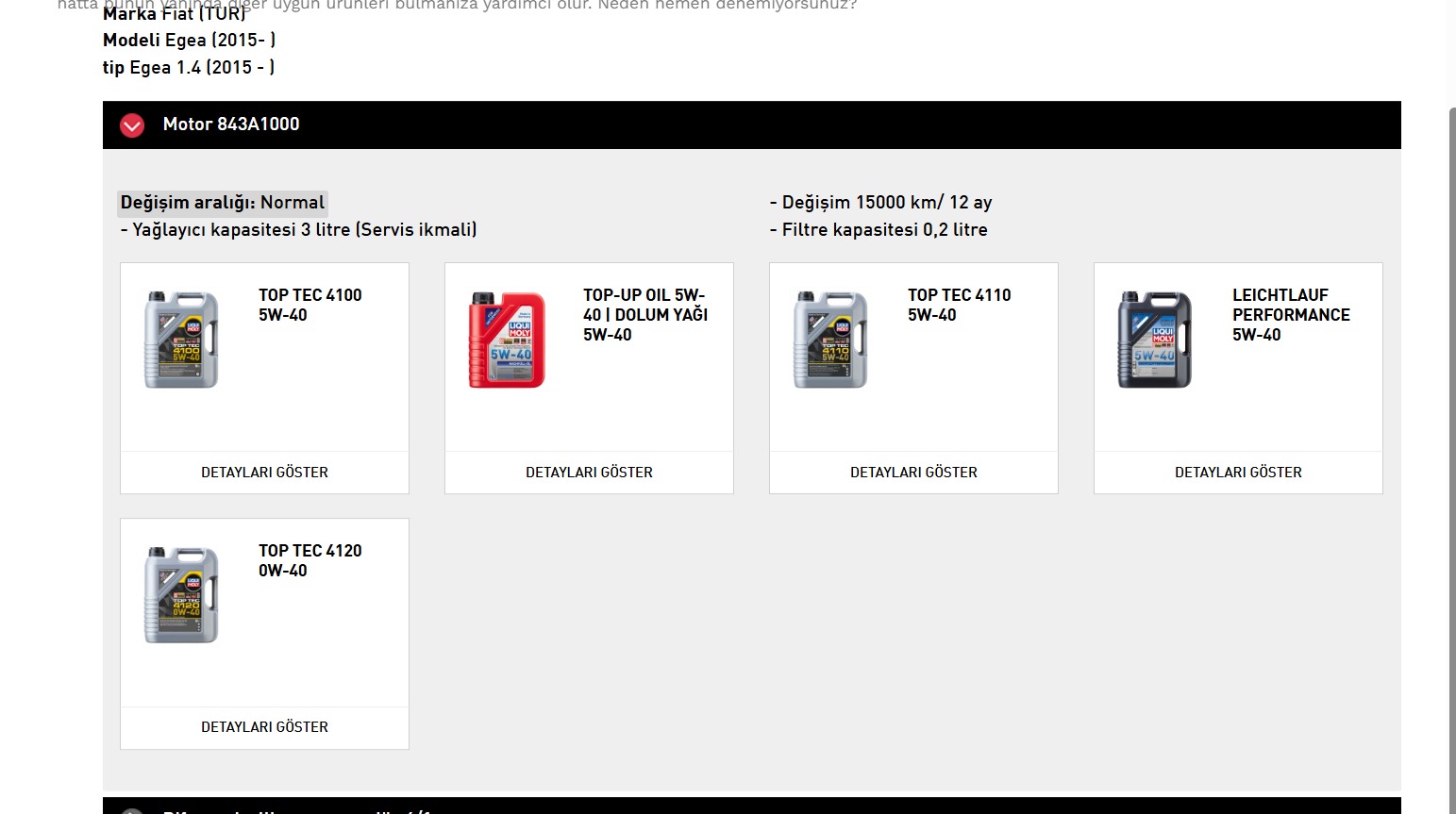

    tekrardan liqui moly topteg 4100 aldım fiat onaylı onu deneyecem yağ ile birikte mos2 katkısıda koycam

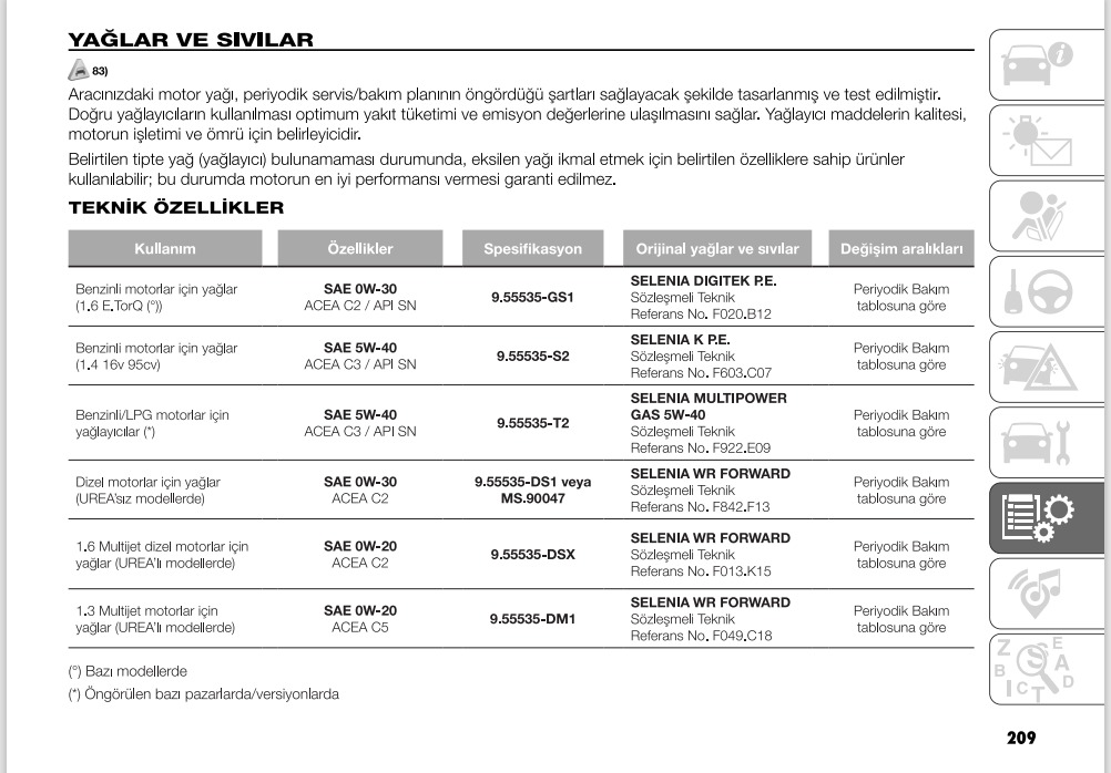

    eganın katoloğunda opar değil petronas selana 5-40 multipower lpgli araçlar içinde petronas selena multipower gas onaylı yağ tavsiye bunları deneyecem ki bu periyot yaklasık 20000 km yada iki yıl

    BİRDE YAĞ ALIRKEN 5-40 OLAYI İLE BİTMİYOR SERTİFİKASYON KODLARI VS DE ÖNEMLİ
    CASTROL MOTÜL FARK ETMEZ ORJİNAL VE SERTİFİKASYON KODLARININ TUTMASI ÖNEMLİ
    ALTTAKİ FOTORAF EGENIN KATOLOĞUNDAN EKRAN RESMİ ÜSTTEKİ LİQUİ MOLY YAĞ SECİCİ TOPTEC 4100 SERFİTİFİKALARI BİREBİR UYUYOR BİLGİNİNE

    KATALOGDA SELENA AMA ESKİ SERVİS FATURALARIMDA OPAR FIÇI KATOLOGDA OPARDAN BAHSETMİYOR BİLE EKRAN RESMİNİ PAYLAŞTIM
    BENDE 3 BAKIM YAPTIRDIM OPAR KOYDULAR
