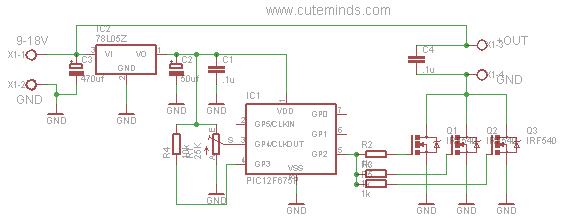

    Burada PWM çıkışlı mikro işlemcili devre var. tıkla

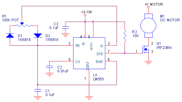

    ,burada da en basit PWM çıkışlı 555 li devre var.
    tıkla
    tıkla
