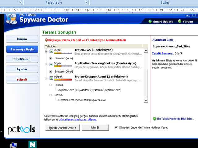

  • Birde bilgisayarıma PcTools Spyware Doctor kurdum.
    Güvenli modda tarattım bilgisayarı
    şöle birşey buldu.Trojan girmiş sanırım bilgisayarıma Spywar Doctor ile temizle dedim ama yine açılışta explorer exe hatası veriyor.
     Explorer.exe hatası
    Bu trojanı sistem açılışında explorer.exe'yi değiştirmeyecek biçimde nasıl temizlerim?
