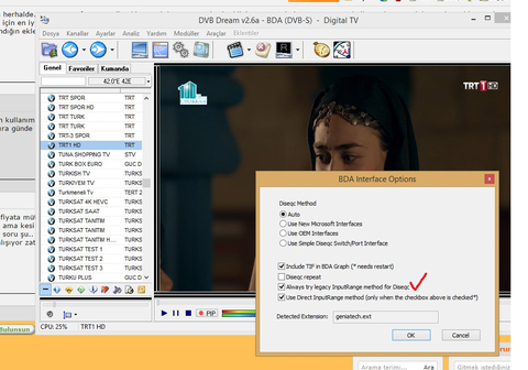

    ekteki resme bakın HD kanallar için orada işaretlememiz gerekn bir ayar var o kesinlikle tıklı olmalı. yoksa trt hd gibi kanallardan sinyal almıyor. o tıklanırsa canavar gibi açıyor. tabi bu dvbdream 2.6a için geçerli diğer programları denemedim.

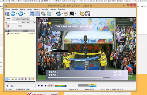

    4K yayın dahi açıyor. tabii sisteminizde güçlü olmalı... codec olarak ise LavCodec kullanın. tüm ayarlardan Lav codec seçin.
