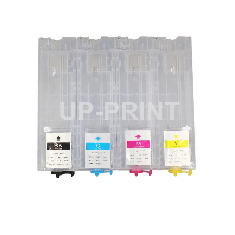

    Şuradan da kartuşları satın alıyoruz. (Son sıradaki "Renk: 1 set without chip" yazanı seçiyoruz.)
    aliexpress.com
    US $27.25 6% OFF|UP 1setT944 T945 T946 için doldurulabilir mürekkep kartuşu Epson WF C5290 WF C5790 WF C5210 WF C5710 yazıcı AliExpress'da

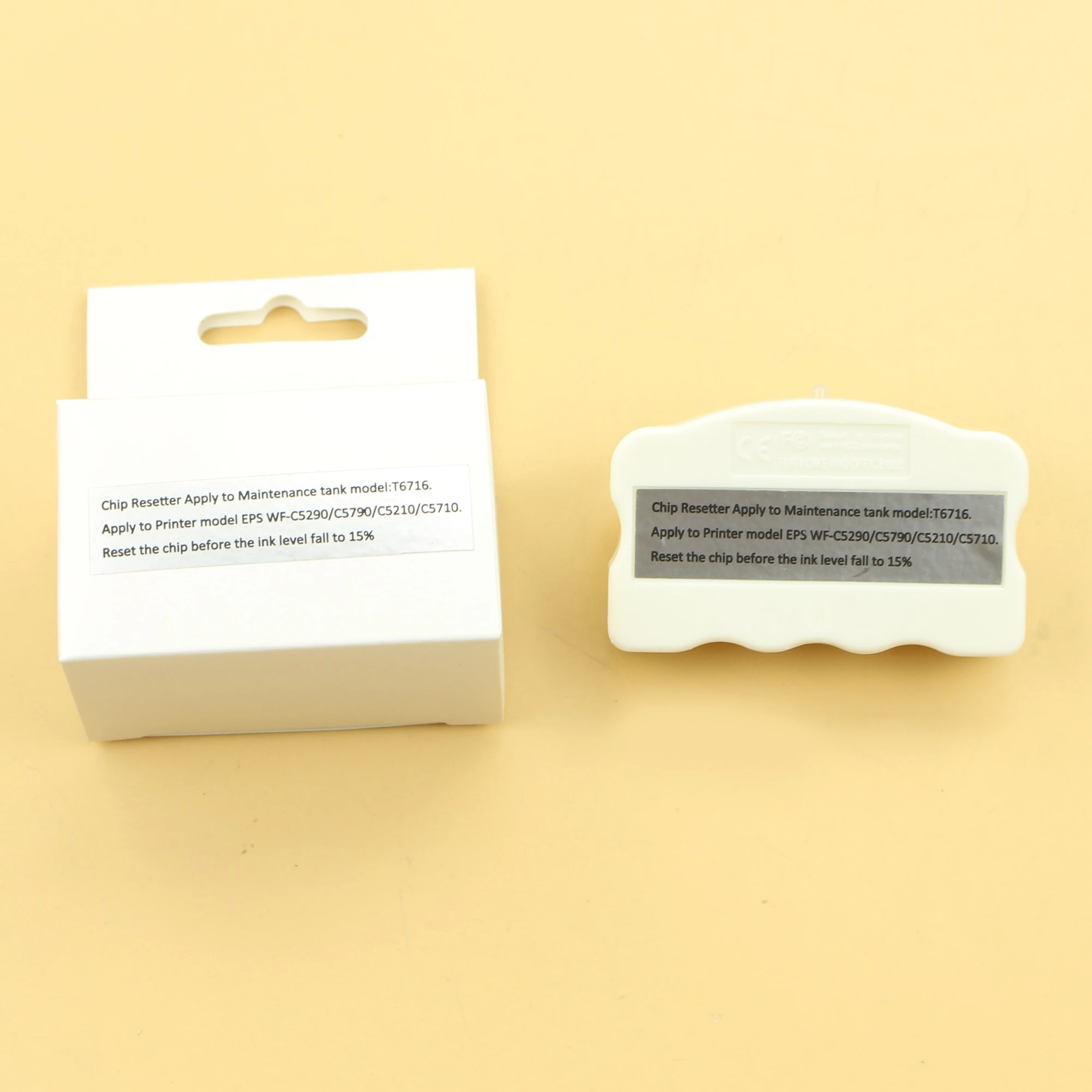

    Bakım Kutusu Uyarısı: Yazılım ne yazık ki bakım kutusunu sıfırlamıyor. Bakım kutusunu sıfırlamak için linkteki resetleyiciyi almamız gerekiyor. Yazılımsal bir çözümünü bulursam buradan paylaşacağım.
    aliexpress.com
    US $43.99 |Bilgisayar ve Ofis'ten Yazıcı Parçaları'de T6716 için bakım tankı çip Resetter EPSON WorkForce WF C5210 WF C5790 WF C5710 WF M5299 WF M5799 ET 8700 atık mürekkep tankı AliExpress'da
    https://tr.aliexpress.com/item/33028359326.html?spm=a2g0s.9042311.0.0.2b384c4dvtDS7s
