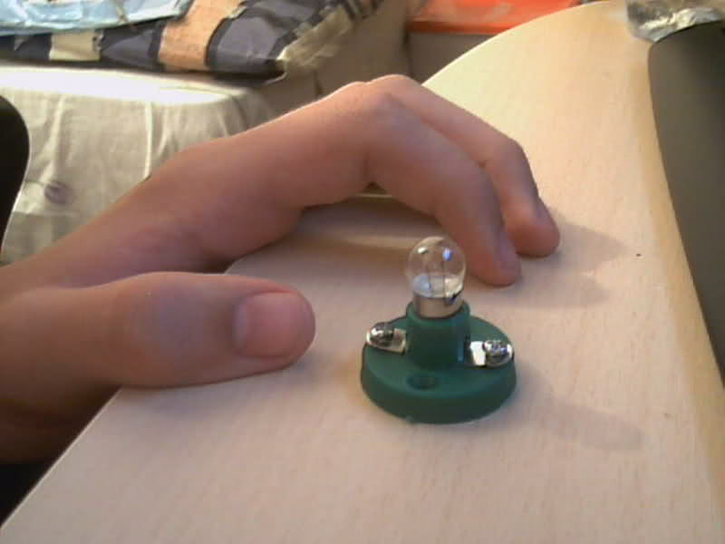

    bu yanmaz mı ?
    Hayri Pıtır
  • beş litlerik su bidonunun suyu ne kadar basınç yapacakki,
    hem suyu hemen biter,
    bahçe hortumu ile tazyikle döndürürsen sana kalmış,
    e artık daha ne sorun çıkacak merak ediyom,
