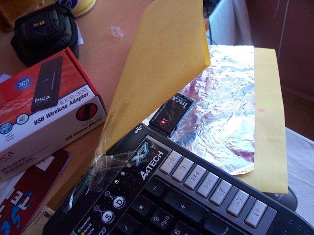

  • Bende şöyle bir şey yaptım paylaşayım dedim :)
    Bağlandığım kablosuz modem karşı apartmanda ve normalde 1 diş ile çekiyor. Fakat bu anten bozması şeyi yaparak sinyali 3 dişe çıkartabildim.
    Derme çatma gözükebilir ama inanın işe yarıyor... :D Sarı renkli bir resim kağıdını ikiye katlayıp iç kısmına alüminyum folyo yapıştırdım klavye'yi de yükseltip pencere seviyesine getirdim ve malzemeyi resimdeki gibi klavyenin kenarına yapıştırdım.

  • yarım dalgaboyu köşe reflektörü yapmışsınız, gayet güzel. prensip olarak en yüksek kazanç folyoyu 90 derece açıda ve usb cihazı 6 santim mesafede tutarak alınır ve 9dB artış olur. pratikte ise sadece deneme yanılma işe yarar
