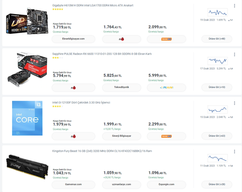

    cuma günü kingston fury beast 2x8gb fiyatının indiğini görünce hemen sipariş verdim. hatta sıcak fırsatlara konu bile açtım belki kovalayan vardıysa diye benim gibi...
    fitil ateşlenmiş oldu, cumartesi ebrar bilgisayar'a gidip gigabyte h610m(sipariş geçmeden gitmemek lazım, orada alelacele üyelik yapıp hemen sipariş geçip ödemeyi gerçekleştirdim), ordan metro'ya atlayıp sinerji'ye gidip i3 12100f ve goodram 1tb nvme((diğer 1tb disklerin fiyatları el yakıyor) almış bulundum...
    dayanamadım, dedim ışıklı bir şeyler alayım yeni sistemin şerefine, bugün garaj online dan sipariş verdim...

    şimdi geriye kaldı ekran kartı, bende de kaldı çok az para...
    sıfır almaya karar verdim(madem para vericem, sizlerin de dediği gibi en azından garantili olsun, elimde patlarsa en azından bir seçeneğim olsun)...
    ama kart fiyatları bayağı uçmuş, en ucuz 6600 bulunabiliyor 5k civarı, rtx 3060 7k'dan aşağıya yok...
    bu noktada, polemik oluşturmadan, şu soruyu sormak isterim: rx 6600 mü yoksa rtx 3060 mı?
    ek özellikler(ray tracing vb...) önemli değil, ama yanında gelirse de hayır demem...
    ne dersiniz? 1080p gaming... şimdilik...
    AMD FX 8300, Gigabyte GA-970A-D3, Kingston 2x2GB Hyperx 1600Mhz + Kingston 2x4GB Hyperx 1600Mhz, Seclife HD 5450 1GB 64Bit DDR3, Toshiba 480GB Sata3 SSD + Seagate 2TB Sata3 HDD, Seasonic 750W, Coolermaster ATX Kasa
  • Aralarındaki farkl 2000 tl ise ,hiç kendini kasma. RX 6600 al geç .O fark kadar, iki kart arasında perf. farkı, zaten yok.
