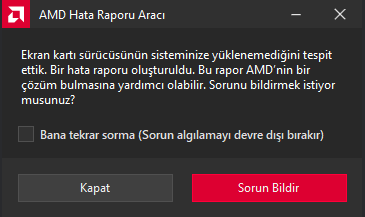

  • Hata fotoğrafta gözüktüğü gibi oyun oynarken bir anda monitör kapanıyor bilgisayar çalışmaya devam ediyor discordda arkadaşlarıma sesim gidiyor, bilgisayarı resetlediğimde ise normalde 165hz çalışan monitörüm 64 hz ile başlıyor aygıt yöneticisinde ekran kartımın üstünde bir ünlem var ve bu hatayı alıyorum amd ekran kartı sürücüsünü açamıyorum ddu ile kaldırıp 3 farklı sürümü indirmeyi denedim ilk başta sorunsuz çalışıyor fakat oyuna girdiğimde monitör kapanıp tekrar sinyal yok oluyor yardımcı olabilicek arkadaşlarıma şimdiden çok teşekkür eder engin bilgilerinizi bana sunmanızı rica ederim. İyi forumlar.

  • Sorun yaşanan ekran kartının modeli nedir? İşletim sistemi vb biraz bilgi verirseniz daha kolay yardımcı olunacaktır.
  • Msi radeon rx580 - intel 10400f - 8gb ddr4 ram - windows 10 kullanıyorum
  • Hangi sürücüde bu tür hataları alıyorsunuz? Bir de aşağıdaki sayfadan "Radeon™ Pro Software for Enterprise" sürücüsünü yükleyip dener misiniz? Bu sürücü iş istasyonları için hazırlanmış olan ve oyun sürücüsüne göre çok daha az çöken, eski ama daha güvenilir bir sürümdür:

  • maalesef 3 farklı sürümü de denedim sonuç maalesef değişmedi, ddu ile temiz kurulum yapmama rağmen
  • Windows Update üzerinden herhangi bir sürücü güncellemesi geldi mi, geldiyse yüklemiş miydiniz?
  • Hayır, bilgisayarımla yaklaşık 6-7 saattir FIFA 22 oynuyordum ve aniden bu sorun belirdi...
  • Arada denk gelmiş geçici bir hata da olabilir ancak sık ortaya çıkıyorsa o zaman temiz bir sürücü kurulumu yapmakta fayda var. Şu sırayla yapmanızı öneririm:

  • Önerilen WHQL sürücüyü de kurdum fakat sorun devam etti şuan tek geriye kalan şey format atmak onu da en kısa sürede deneyeceğim..
