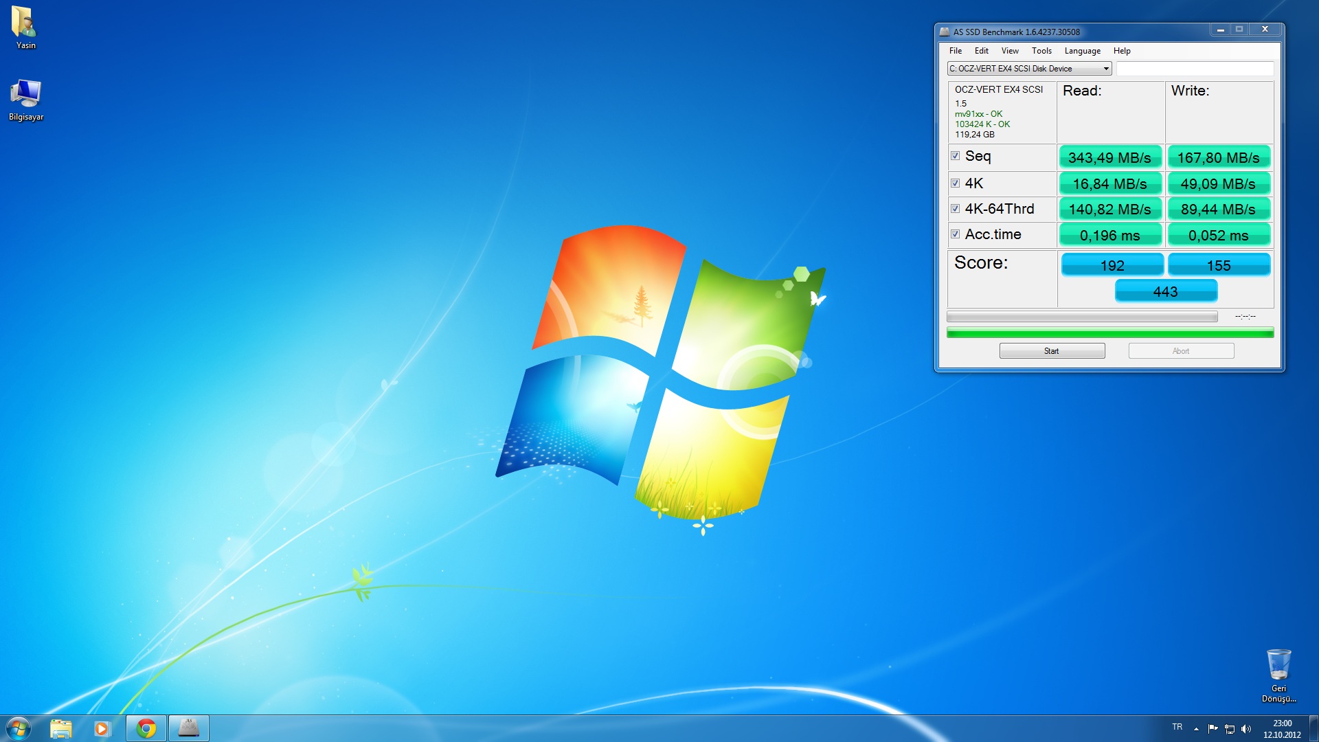

  • Dostlar
    Bir yerde sorun var sanırım SSD incelemelere göre düşük değerlerde çalışıyor. Yalnız benim anakart sata 3 desteği yok bende anakartla birlikte gelen U3S6 kartından taktım yani sata 3 desteğini bu kartla sağlayabiliyorum bu değerlerin düşük olmasında fikri olan

  • SSD'yi Marvell porttan söküp, doğal SATA III porta takarsan sorun düzelecek.
    Umut abi anakartta sata 3 portu yok bu nalet sanırım %100 sata 6gb/s vermiyor

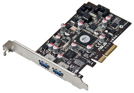

    Senin gösterdiğin USB 3.0 dostum SATA ile alakası yok.

    Sinan o hem SATA 3 hemde USB portları olan bir pci-ex kartıdır.
    O zaman cahilliğimi maruz görün diyelim fakat büyük ihtimalle arkadaşın dediği gibi tam verim vermiyor o halde
    Estağfurullah dostum. Dediğin doğru olabilir yani ihtimali var, sonuçta anakart ile sata3 ssd arasında bir aracı vazifesi görmüş oluyor
