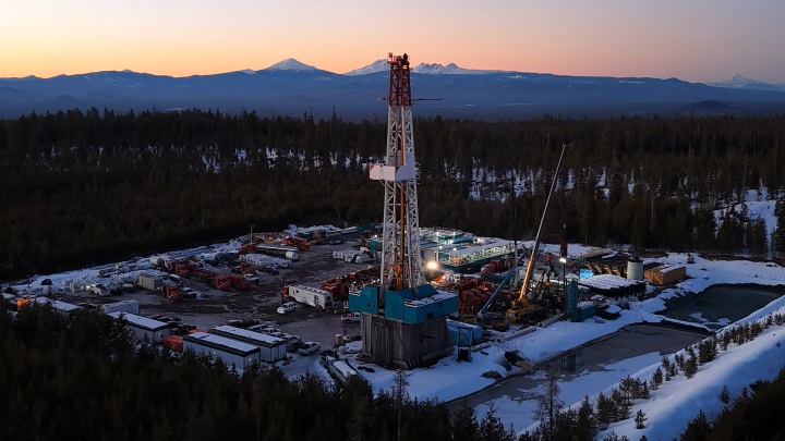

    ABD, Oregon’daki Newberry Yanardağı’nın eteklerinde, mühendisler dünyanın en sıcak jeotermal enerji santralini inşa ediyor. ABD Jeoloji Araştırmaları Kurumu’na göre, bölge ülkedeki “en büyük ve en tehlikeli aktif volkanlarından biri” olarak kabul ediliyor. Şu an itibarıyla kaya sıcaklığı 332 dereceye ulaşmış durumda ve önümüzdeki yıl çevredeki evlere ve iş yerlerine elektrik sağlayacak.

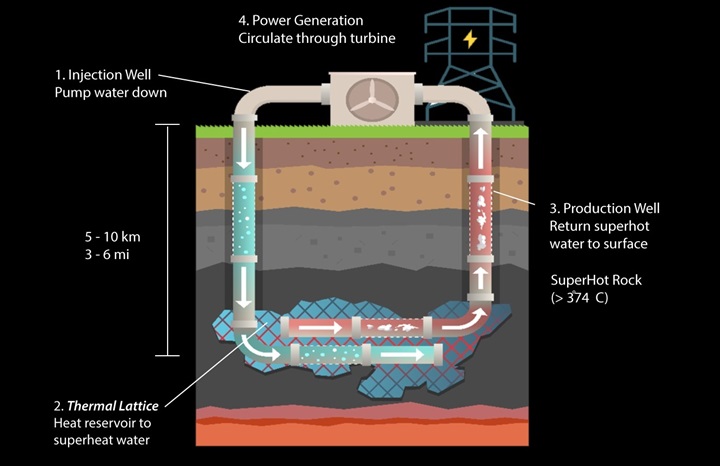

    Newberry projesi, jeotermal enerjiyi daha ucuz ve yaygın hâle getirecek iki önemli trendi birleştiriyor. Öncelikle Mazama Energy, yanardağa kendi suyunu getirerek “geliştirilmiş jeotermal enerji” yöntemini kullanıyor. Geleneksel jeotermal enerji, yalnızca sıcak kayalar ve yeraltı suyunun bulunduğu sınırlı bölgelerde kullanılabiliyordu.
    Son yıllarda, petrol ve gaz endüstrisinden alınan kırma ve su enjeksiyonu teknikleriyle sıcak ve kuru kayalardan enerji üretimi pilot projelerle mümkün hale geldi. Bu alanda adını daha önce de duyduğumuz Fervo Energy’nin payı büyük.

    Newberry’deki kaya sıcaklığı, önceki projelere göre çok daha yüksek olsa da, süper sıcak sınır olan 374 dereceyi henüz aşmıyor. Bu sıcaklık ve yüksek basınç altında su “süperkritik” hale geliyor. Bu halde su, hem sıvı gibi ısı tutuyor hem de gaz gibi akışkan davranıyor. Süper sıcak jeotermal kuyular, tipik jeotermal kuyulardan 5-10 kat daha fazla enerji üretebiliyor.
    Yaklaşık 400 derece sıcaklıktaki kayalara doğal olarak geleneksel ekipmanlarla ulaşmak neredeyse imkansız. Çünkü bu sıcaklıklara ekipmanlar dayanamıyor. Mazama mühendisleri, sondaj makinelerini sürekli sıvı karbondioksit ile soğutarak 3,2 km derinliğe ulaşmayı başardı. Ancak dediğimiz gibi, henüz 332 dereceye erişildi. Yine de şirket, bu sıcaklıkta kuyuların stabil kaldığını söylüyor. Bu da çok önemli. Daha önceki diğer pilot projelerde çok daya yüksek sıcaklıklara erişilmiş olsa da o sıcaklık ve basınçta kayaların macun gibi davranması nedeniyle kuyular stabil tutulamamıştı. Dolayısıyla Mazama ve benzer girişimlerin bu teknik engelleri çözmesi gerekebilir.
