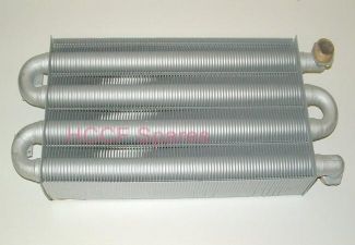

  • galiba , boyut olarak iri olan kombiler , ısıyı daha geniş eşanjörü olduğundan daha verimli kullanabiliyor ve yanan alevlerden maximum yarar sağlanıyor gibi düşünüyorum...
