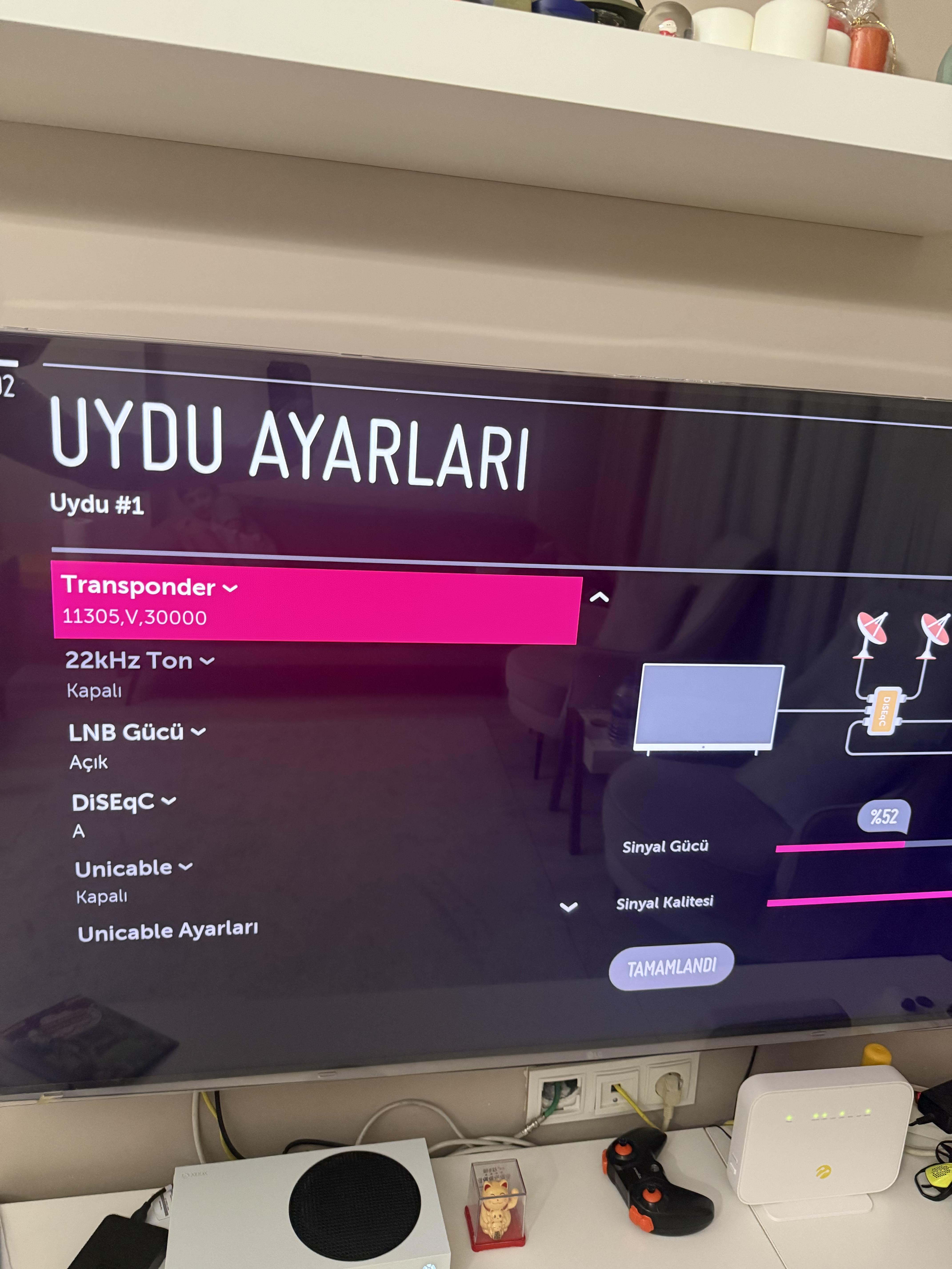

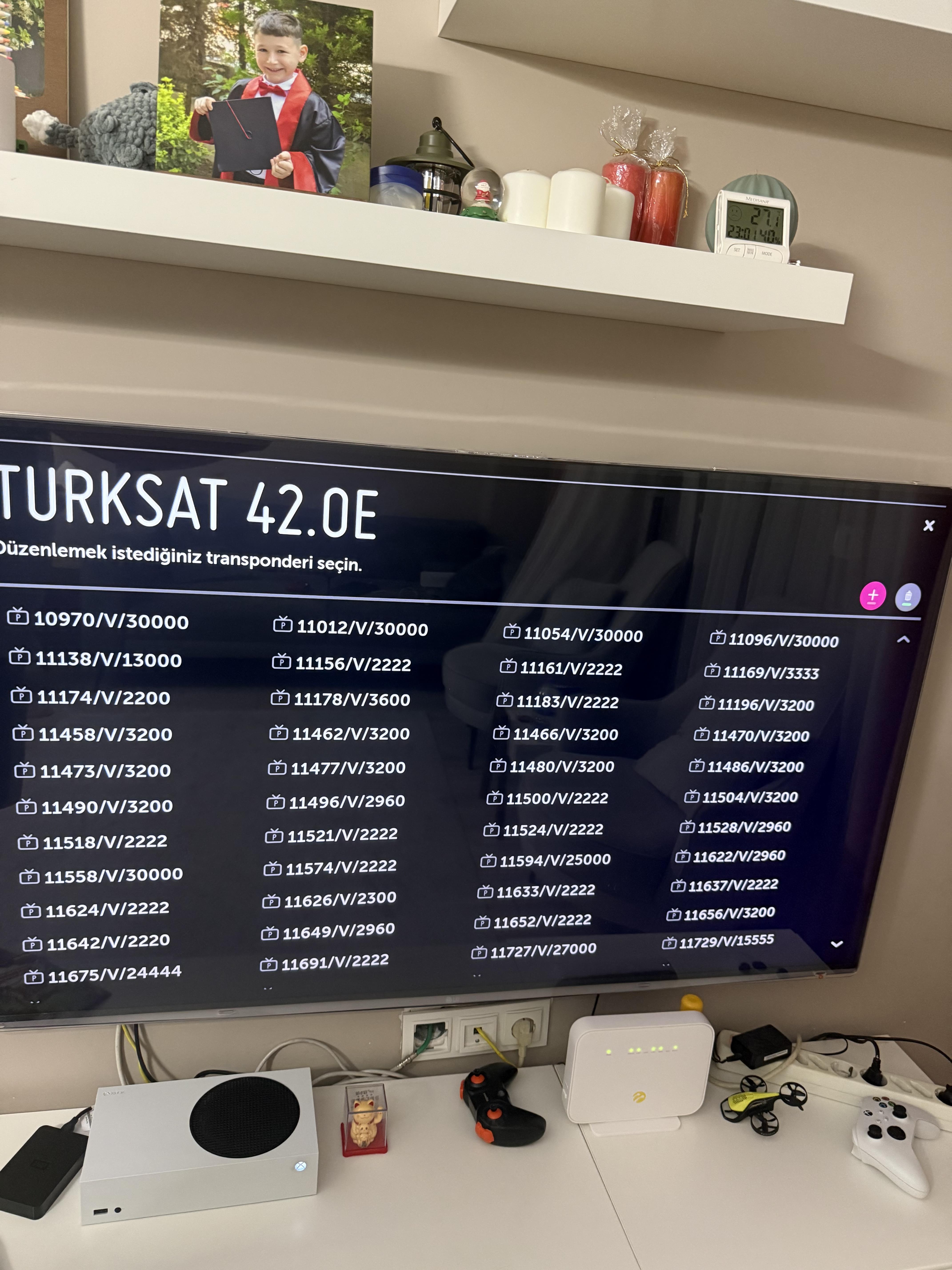

    Hocam menüler farklı galiba bu ev işareti falan bende çıkmıyor. Benim menü resimdeki gibi
    transporter. Ekranınd abir ekle birde sil var. 9. Seçenekte yazdıklarını hiç yapamdım. Detay anlatımın için eline sağlık. Umarım başkalarına çare olur

    Menülerimiz aynı hocam TV modeli LG webos TV uj630v ilk basamakları yaptıysan 8 den devam ederek 9 a geç otomaomatik ayrlama uydu digiturk Turksat de uydu ayarlarında dediklerimi yap geri geri gel tekrar transponder düzenleye gir ilk sayfadan o zaman açılacak 3 şekil

    Hocam burda kritik nokta ev aimgesi çıkmıyor teanspoeter düzenlede. Defalarca denedim yazdıklarını, başka veriston denedim yine olmadı.
    chatcp ye sordum tv ülkesini rusya yaptım ozaman açıldı ama bu seferde uydu farklı yüne türksatı seçince yine kayboluyor ev simgesi. Olay o ev simgesini çıakrtma işi ama ben yıldım
