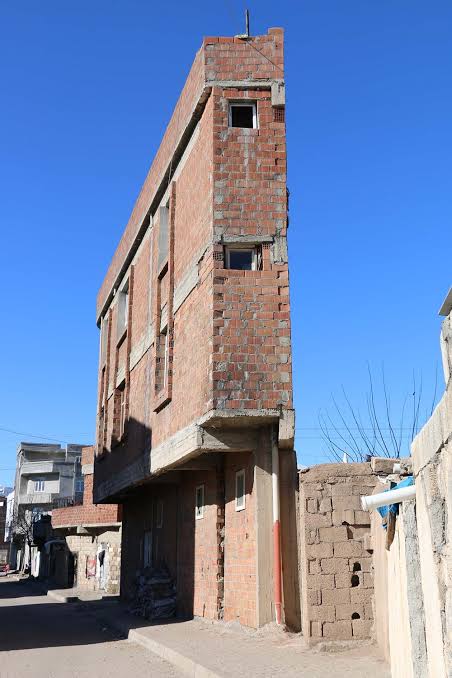

    Binayı yaparken ne düşünmüş acaba yapan. Havada duran bina yaparsam depremden hiç etkilenmez ve depremde sallanmaz mı diye düşündü acaba. O değil de binanın girişi nerede.

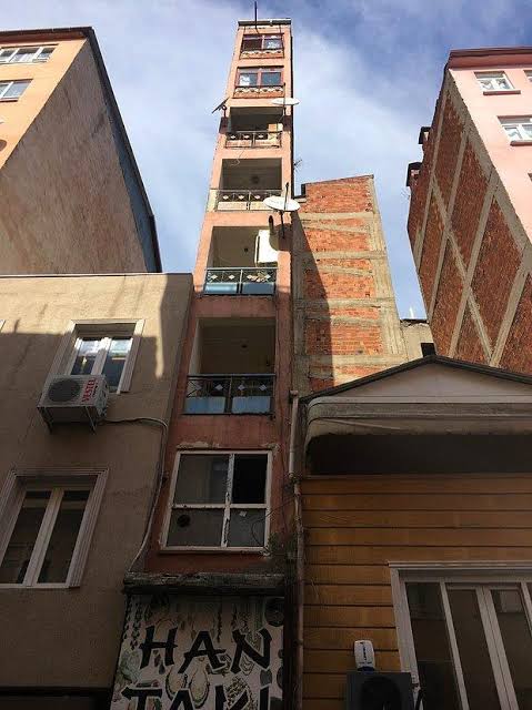

    Yüksek oranda kaymaya rağmen uydu yayınları sorunsuz ve etkilenmemiş görünüyorlar, uydu yayınlarının da etkilenmesi gerekmez mi bu durumda? Odak değişiyor diye tahmin ediyorum...

    Gerçek deprem izolatörü bu işte, temassız bina

    Binayı yapan dava açacakmış. Bir de oturanlar menmunlarmış. Ama oturanların hepsi kiracıymış oda ayrı mevzu.
  • Noctivagant kullanıcısına yanıt
    O bina eğer mimar tarafından düzgün hesaplanarak mühendisn tarafından malzemeden çalmadan yapıldı ile ayakta kalır.
    Tipin pek ilgisi yok bu işle, 2018 sonrası yapılmış sanırım, atka tarafından fotoğrafı var o kısmı normal

    zemin katın depreme dayanması mümkün değil
    forumun ultra zekileri tip önemli değil demiş
    teknik olarak açıklıyorum, şimdi bana yine hakaret yağdıracak forumun ultra bilgilileri ama yazayım
    Bu binanın zemin katının 2. moment of inertia sı çok düşük
    bina sallanırsa oluşacak moment zemin kat kolonlarda çok yüksek stressler oluşturur. Mesela en öndeki bulunan tek kolona bakın ve binanın üstüne bakın. O kolonun tek başına dayanması mümkün değil. İstediği kadar kaliteli beton kullansın, demir kullansın. O kolon moment taşıyamaz.
    Momenti taşıması için kolonların birbirinden olabildiğince uzak olması lazım. Mesela aynı 2 kolon aralarında 1 metre varken momente dayanımı 1 birimse mesafeyi 2 metre yaparsanız dayanımı 4 birime çıkar. Hiç malzeme arttırmadan hem de.

    bu ucube çökecek.
