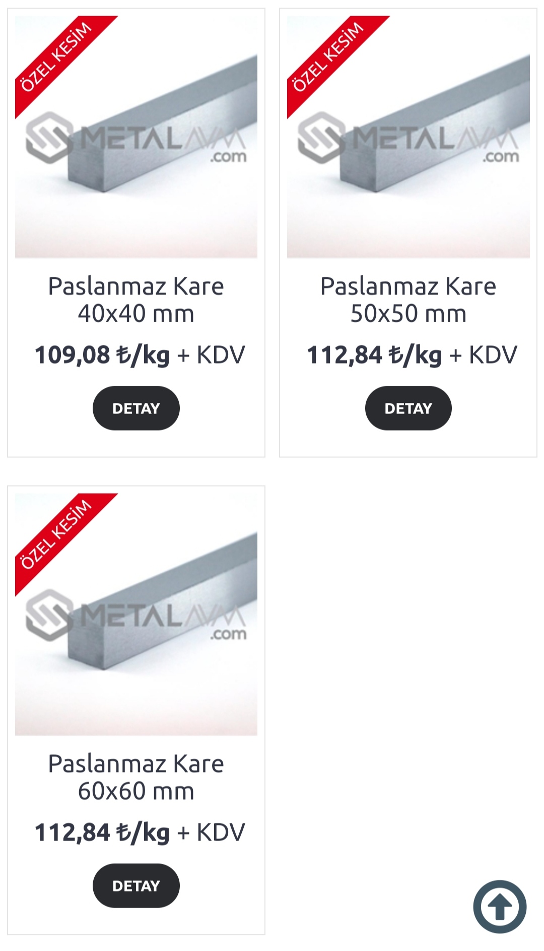

    Şimdi ben şöyle çelik çubuklar buldum;
    Deprem kafesi, mühendisler konuya lütfen.
    Koridorun bir kısmına, parkeleri söküp çelik sac oturttuktan sonra köşelerine ve yanlarına bu çelik çubukları monte edicem, üstüne de çelik sac oturtup kuş kafesine benzer bir görüntü vereceğim.

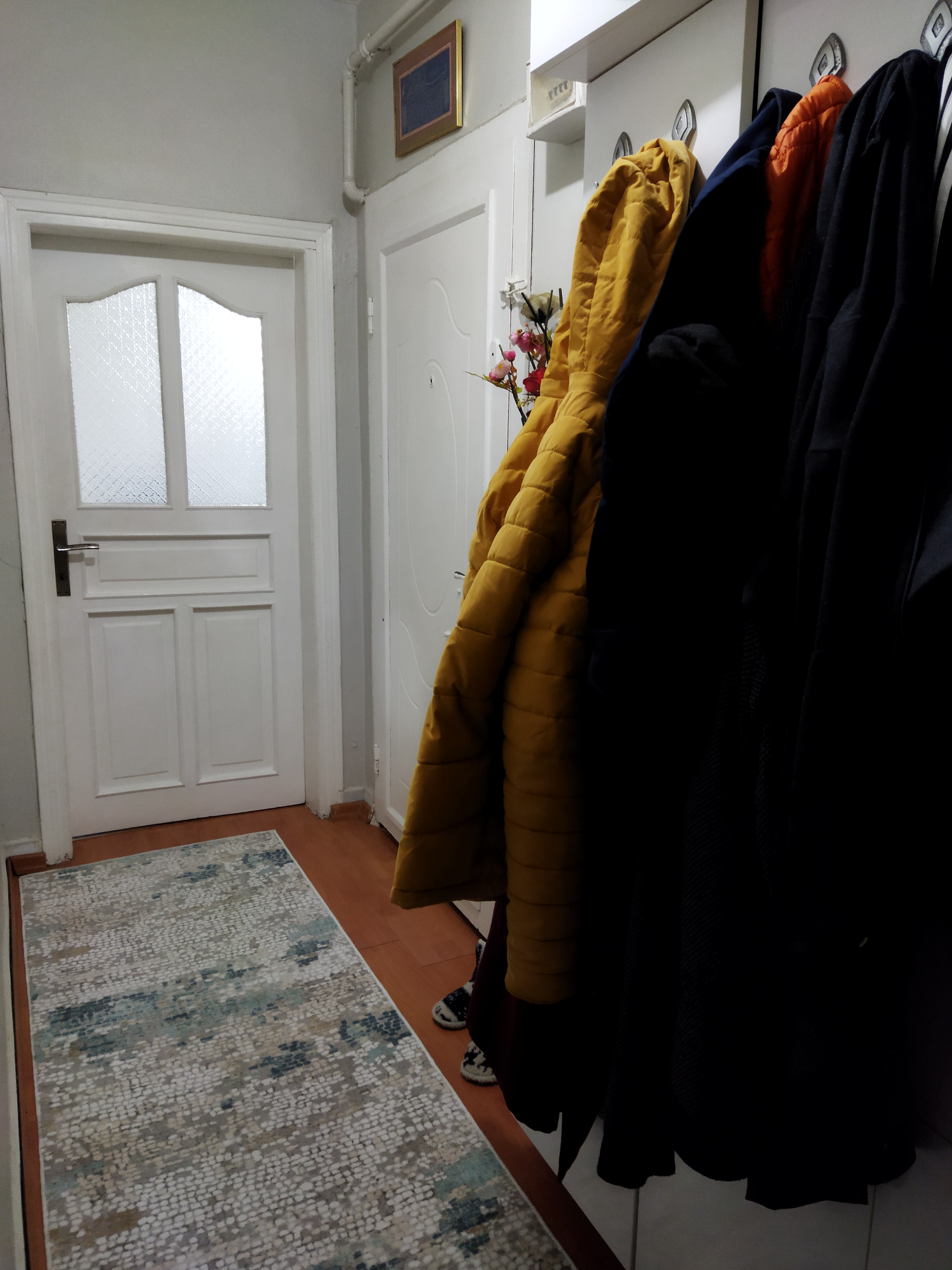

    Koridor şu şekilde
    Kapıların olduğu kısımlar açık, diğer taraflar kuş kafesi şeklinde hayal edebilirsiniz, alt taraf çelik sac, üst taraf çelik sac.
    Sonrasında sac üstüne parkeleri monte edip, tavan ve çelik çubukların olduğu kısımlara da önce süngerimsi yumuşak malzemeler, sonra ise alçı yapılarak ev normal görünümüne kavuşturulacak.
    Aradaki askılık ve dolap olarak kullandığımız mobilyayı da bu kafesin içine almış bulunarak buraya çok sayıda powerbank, konserve yiyecek, radyo, el feneri, kesici delici aletler, gerekli ilaçlar ve içme suyu gibi hayati önem taşıyan şeyleri stoklamayı planlıyorum.
    Olası bir bina çöküşü senaryosunda bu oluşturduğum alanın bizi hayatta tutacağına inanıyorum, fikirleriniz nedir?

  • konuda bahsettiğin paslanmaz çelik malzemeler çok pahalıdır normal çelik ya da demir düşün. Boyarsın.
    Verdiğin 40*40 malzeme bina ağırlığı gibi yük altında hiçbir işe yaramaz, işin içine eğilme yani duvarların oynaması da girince etkisiz. yapı elemanları içi dolu malzeme olmaz direngen kenarları daha geniş olur. Cetveli yan ve dik tutarsan yük kaldırması nasıl olur? Kılıcına diye tabir vardır.
