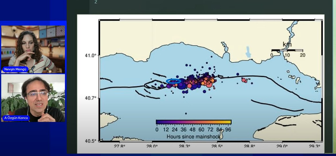

    Görsel Ekler:
    1. görsel, tek fay modeli kullanarak oluşturulmuş Marmara fay haritasından bir örnek.
    2. görsel, Cenk Yaltırak'ın süper bilgisayarlar ve yapay zeka desteği ile oluşturduğu Marmara fay haritasından bir örnek.

    Yalnız adam deprem olmayacak demedi ki? 7-8 gibi büyük depremler olmayacak dedi. Adam deprem yok filan demiyor. Yine bir maksimum 6.2 bekliyorum diyor.
  • Kartal Göz kullanıcısına yanıt
    Ancak yine 6.2 beklediğine dayanak olarak adalar fay 'ın ölü olduğunu iddia ediyor.. o yüzden zaten ayrışmalar ortaya çıktı. Adalar'ın arkadasında fay ölü kabul edersen Büyük istanbul Depremi bitti diyor, olmayacak diyor, buda çok iddialı bir söylem... Manipülatif söylem oluyor. Çünkü bununla ilgili fiziki bir çalışma yok. Arkadaşın söylediği kısım o.
    Bende çok inanmıyorum oranın ölü fay olduğuna, Az önceki Nevşin Mengü 'de çıkan arkadaşta inanmadı. Bilimde bu kadar iddialı konuşmalar yapmak doğru değil..

    Tamam ben yanlis ifade etmisim evet 6.2 demesini, deprem yok diye yorumladim. 6.2 olacaksa zaten strese gerek yok ama yalan soyluyor. Dayanagi yok. Istanbulun tarihine bakildiginda 1766 1504 ve bizans doneminde de adalar fayi ile beraber hep butunsel kirildigi biliniyor. 1766 da iki hat şeklinde kiriliyor golcukten kumburgaza kumburgazdan da sarkoye kadar ancak beyfendi gecmisi de yok sayarak adalar olü creep vb soylemlerde bulunuyor. Kusura bakmasin, bbc nin belgesellerindeki bogazicindeki profesorden celaline, nacisine ve bircoguna Ahmet Ercan da buna dahil ki bunlarin kimi jeofizikci kimi jeolog ortak kani adalarin da kirilacagi.
    Keşke kurusikan bu adam hakli ciksa ama bilim evrenseldir. Sallamakla olmuyor. Senerin tvlerde olmasinin tek sebebi bundan hukumetin nemalanmasi bak işte deprem olmauacak kentsel donusum cok da muhim degil diye uzerilerindeki baskiyi azaltmak icin
  • Marmara Bölgesindeki fay hatları malumunuz. Sağ taraf Gölcükte kırıldı sol tarafı fa geçen gün kırıldı o bölgedeki enerji birikimini almış . 1-2 ay veya hafta artçılar devam edebilirmiş...
    Birkaç gün önceki depremde zaten artçı nedense daha büyüktü öncesinde 3.9 du sonrasında 6.2 ( 6.1 ) olarak daha yüksek değerli bir ARTÇIYA taze şahit olduk.
    Peki ortası ne olacak ?
    Türkçe'de konuşabilen Japon uzmana göre ortada enerji birikmiş ve yakın zamanda bile 7 civarı depremler görülebilir miş... Artık olarak umarım gerçekleşmez diyeceğim ama keşke erkenden olsa. Ne kadar orta kısmı beklerse enerji birikimi artacaktır ve şiddeti de artacaktır. Ortası her türlü felaket. Marmara Bölgesinin hepsine eşit uzaklıkta misali ve en yoğun nüfusa da en yakın taraf!
