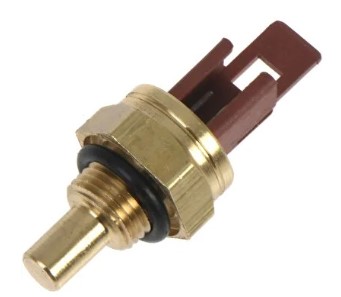

    senin kombide öyle bir parça yok dostum flow sesnsör veya termistör arızalı

    3 yollu vana kaçırmıyorsa türbin ve termistör deyişecek

    yapacağın bişey yok. eğer turbinden ise musluğu bikaç kere hızlı hızlı aç kapa belki düzelir. ama ısı sensöründen ise yapacak bişey yok(musluğu açınca ekranda yüksek derece görünüyorsa sensör)
  • Bendede kalisto var 10 senede 3 kere ntc 2 kez anakart arızalandı. Ntc nin arızalanması kireçten kaynaklanıyor gerçi.
