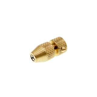

  • şaft uzatmak pek mümkün değil çünkü sargılar vs hep onun üzerinde. benin tavsiyem şöyle bir mandren ile uzatma yapmak.
    bu sadece örnek tabi , size uygun olanını bulursunuz
    urun.n11.com
    El Matkabı Mandren - Man01 - n11.com
    https://urun.n11.com/mandren/el-matkabi-mandren-man01-P293808490
