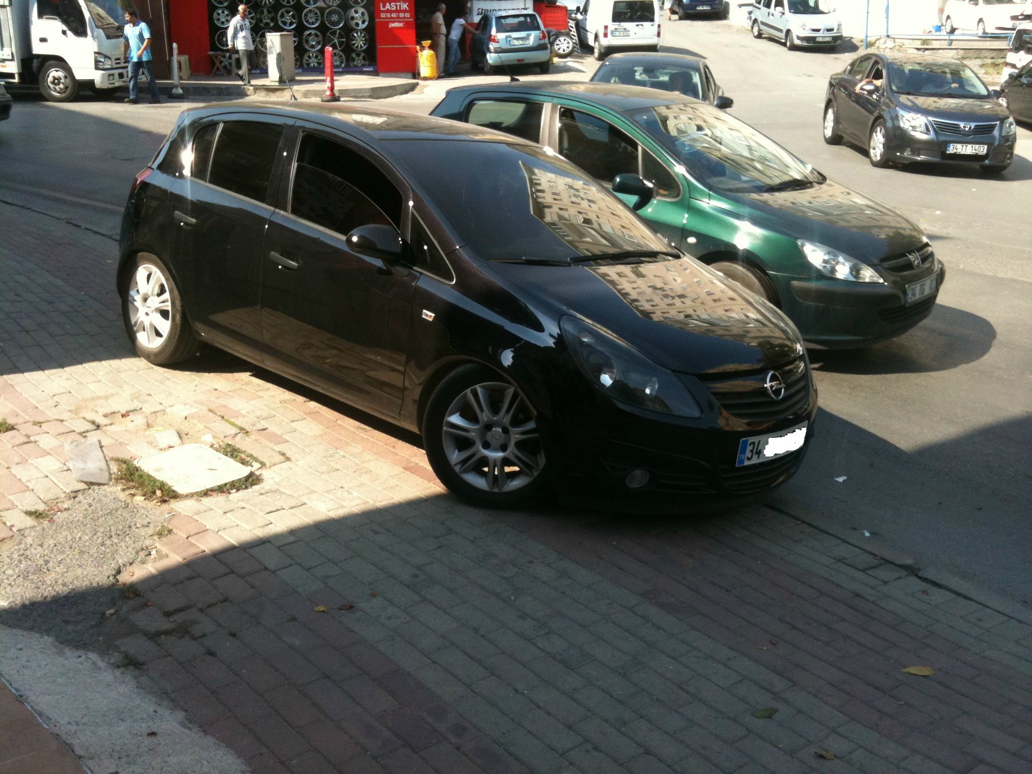

  • bu harika jantları takaslamak isteyen varmı ?
    jantların lastiklerle beraber 2050tl gibi bir rakama alındığını biliyorum (satın aldığım arkadaş faturasını göstermişti)
    yol tutuşu ve hafifliği çok muazzam asfaltta gerçekten yolu kavrıyor üzerinde kumho 205-17-40 erformans lastikleri var! (1 adet yedekle beraber)
    bu harika, bir bakanın bir daha baktığı, "daha önce görmedik nerden aldınız?" diye sordukları jantımı sırf eşim istemediği için değiştirmek istiyorum
    corsa c 4 bijon cosmo yada spor paket 15-16" jantlarla değiştirmek istiyorum
    üste para istemiyorum yada para vermeyeceğim
