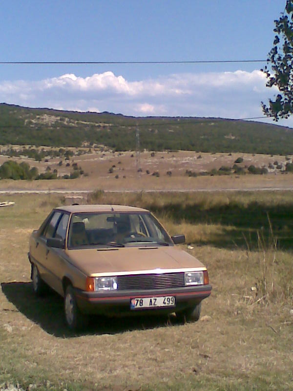

    SORU 1)Arkadaşlar bildiğiniz gibi 85 model renault 9 aldım.şampanya rengi.şimdi sorum şu arabamın kaportası çok güzel durumda boya yapılmış tabikide bu yaştaki bir araba için boya şart tabiki.neyse şimdi sorum şu benim arabamda lovato marka lpg var.bu aracı benzinde kullanamıyorum.arabada büyük miktarda tekleme oluyor.araba duracak gibi oluyor.ama tekleme gerçekten çok büyük.bu şekilde gitmenin imkanı yok.fakat lpg ile kullandığımda böyle bir sorunum yok.zaten aldığım adam uzun zamandan beri arabayı benzinde kullanmamış.acaba arabayı sürekli gazla kullandığı için mi böyle oluyor.
    SORU 2)Arkadaşlar böyle bir şey sizin araçlardada oluyor mu bilmiyorum ama benim önceki toyotamda böyle bir şey olmuyordu.şimdi sorum şu örneğin 3.vitesle dik bir yokuştan çıkıyorum.ve motor çekmemeye başlıyor.doğal olarak vites küçültüyorum.mesela vites 3.vitesdeyken 2.vitese atıyorum.ve attıktan hemen sonra gazı köklüyorum.motor dahada yavaşlıyor.yani çekişi artacağı yerde düşüyor.sizce sorun nedir.
    bu arada bu sadece 3.vitesden 2.vitese attığımda değil her vites için geçerli.ve bu iki sorununda bana açacağı masraf ortalama ne kadardır.
    ARABAMI GERÇEKTEN ÇOK SEVDİM.FAKAT BU UFAK TEFEK SORUNLAR BENİ ÇOK ÜZÜYOR.LÜTFEN YARDIM EDİN.AŞAĞIYA FOTOĞRAFLARINIDA EKLEDİM.AYRICA BELKİ İNANMAZSINIZ AMA FOTOĞRAFLARI ÇEKTİĞİMDE BELKİ BAGAJDA 250-300 KİLO YÜK VAR.HALA ARABANIN ARKASI ÇÖKMEMİŞ DURUMDA.YANİ ÇOK DİRİ BİR ARABA.ARABA İLE İLGİLİ YORUMLARINIZI ve YUKARIDA YAZMIŞ OLDUĞUM SORUNLARIM İÇİN SİZLERDEN CEVAP BEKLİYORUM.İLGİLERİNİZ İÇİN ŞİMDİDEN TEŞEKKÜRLER.
    LÜTFEN YARDIMCI OLUN.BAYRAMDAN ÖNCE BU SORUNU HALLETMEM LAZIM.BAYRAMDA KARABÜKTEN-İSTANBULA GİDECEM BU SORUNU HALLETMELİYİM.

  • hayırlı olsun resimi karabük ün neresinde çektin ve kaça aldın
  • teşekkür ederim.resmi karabükte değil pazar günü kendi köyüm olan kastamonunun pınarbaşı ilçesinde çektim.ama burası eflaniye daha çok yakın.hala neden kastamonunun ilçesine bağlı anlamış değilim.tekrar teşekkürler.
