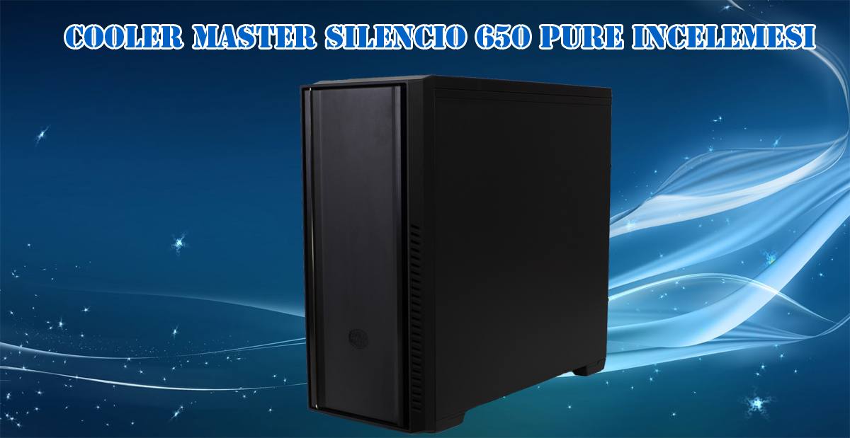

    Kullanıcılar kasa tercih ederken kasanın görünüşü,işlevselliği,iç hacmi ve fiyatı gibi unsurlara bakarak tercih yapıyorlar. Bazı kullanıcılar azınlıkta olsa da kasanın hava sirkülasyonu ve ses yalıtımıyla ilgili detaylara da bakıyor. Bu tarz kullanıcılar azınlıkta olduğu için doğal olarak sessizlik üzerine düşülmüş, ses yalıtımı olan fazla kasa yok piyasada. Bunun nedenlerinden ilki ses izolasyonunda sıcaklık bir miktar yükseldiği için yüksek konfigürasyonlu bir sistem toplayan kesime tam olarak hitap etmemesi ,ikincisiyse düşük konfigürasyonlu sistem toplayan kesimin bütçe nedeniyle daha ufak kasalara yönelmesi ve bu kasalarda da izolasyon nedeniyle maliyetin yüksek olması. Sesin iki kaynağı var. İlki hdd ve fanlardan gelen titreşim sesi. Bu titreşimi araya titreşimi emici silikon gibi yumuşak maddeler koyarak titreşimin metale ulaşması engelleniyor. İkinci ses kaynağıysa fanlar.Fanları sessizleştirmek biraz daha masraflı fakat getirisi kadar götürüsü de var . Anakart üzerinden devir düşürülebileceği gibi bu işlem dışarıdan fan kontrolcü yardımıyla da yapılıyor. Fan kontrolcü daha fonksiyonelken fiyatı daha yüksek. Anakart üzerinden yapıldığında bu işlemin bir maliyeti yok fakat pek fonksiyonel değil. Ses konusuna iki farklı çözüm getirilebilir. İlk ve en mantıklı çözüm sesin oluşmasını engellemektir. Bu en pahalı fakat en kesin çözüm. Bunu için kaliteli , ısıyı yaymak için yüzey alanı genişletilmiş soğutuculara gerek var. Genel olarak kullanılan yöntemse custom sıvı soğutmadır. Kullanıcılar istedikleri kadar radyatör ve pompa kullanabilirler. Isıyı yayacak radyatör alanı arttıkça fanlar daha düşük devirde ısıyı uzaklaştırabilirler. Daha çok pompa kullanarak tek pompanın son devirde yaptığı işi 3 pompa düşük devirde ve minimum ses seviyesinde yapabilir. Bu yöntem ses için kesin çözümdür fakat hem maliyetlidir ,hemde kurulacak sistem çok fazla yer kapladığı için daha büyük kasalara ihtiyaç duyulur. Sese çözüm olabilecek ikinci yöntem ise kasada izolasyon malzemesi kullanmak. Bu yöntemde sesten tamamen kurtulmak mümkün değil çünkü havanın geçebildiği yerden ses de geçebilir ve kasayı tamamen izole ettiğinizde doğal olarak tüm hava çıkışları kapanır. Bundan dolayı ses izolasyonu kısmen oluyor ve sıcaklıklarda bir miktar yükseliyor. Bu yöntemin avantajı ucuzdur ve uygulanması daha kolaydır.Dezavantajıysa izolasyon kısmen sağlandığından ses tam olarak kesilemez ve sıcaklıklar ilk yönteme göre daha yüksektir. İkinci yöntem üzere çözümler üreten firmalardan biri olan Cooler Master'ın Silencio serisine ait 650 Pure'ı inceleyeceğim bu konuda.
    Silencio serisinde 450,452,550,650,652 olmak üzere beş farklı kasa modeli,toplamda alt dallarıyla birlikte 10 farklı kasa var. Modellerin numaralarına göre boyutları ve işlevsellikleri arasında paralellik var.

    Kasada tamamen siyah renk hakim. Kasa 525MM yüksekliğinde , 479MM derinliğinde ve 207MM genişliğinde. ATX ve M-ATX anakartları destekleyen kasanın ön panelinde alüminyum, plastik kısımlarda polimer,iskelet kısmındaysa 0.9MM SECC çelik kullanılmış.
    Farklı açılardan kasa
