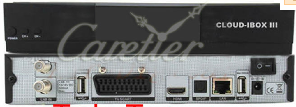

  • Sevgili arkadaşlar,

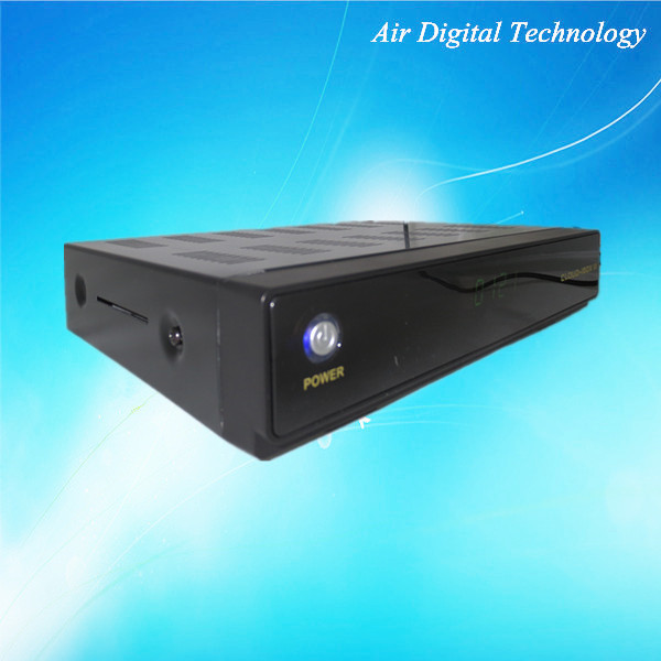

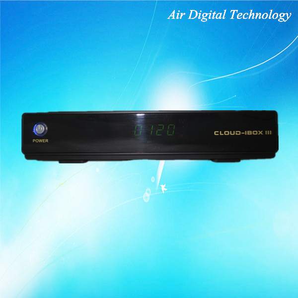

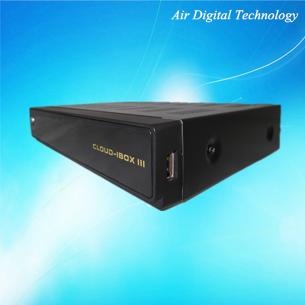

    Enigma yazılım çalıştıran bir başka avantajlı ürünü tanıtmak istiyorum. Cihaz enigma yazılım çalıştırdığı için, tüm enigma tabanlı cihazlarda çalışan eklenti, emulatör v.s. bu cihazda da standart olarak çalışmaktadır.
    Fiyatı; 85 ila 100 dolar arasıdır.
    Cihazın markası ; Cloud Ibox3 'tür.
    Cihazdaki işlemci ; MIPS hız birimi üzerinden 750 Mhz hızında, gerçek hız birimi üzerinden ise, 500 Mhz. hızında, tek çekirdekli, 40 nm'lik teknolojiye sahip, Broadcom 7358 no'lu işlemci bulunmaktadır. ( Tek çekirdekli olmasını dezavantaj görebiliriz. Ancak 40 nm'lik yeni bir teknolojiye sahip olduğu için, hızlılığının yeterli olacağını öngörmekteyim. )
    Uydu cihazlarında tek çekirdek işlemcilerin dezavantajı ; Cihazda stream( uydudan data akışı ) devam ederken, cihaz önceliği data akışına verecektir. Yani vermek zorundadır. İşlemci üzerindeki yük durumuna göre, kullanıcının verdiği komutlar ile diğer iş ve işlemleri ikincil olarak yerine getirecek demektir. Bunun pratikteki anlamı; cihazın çift çekirdekli işlemcilere göre biraz daha yavaş çalışması olarak gözlemlenebilir. Tabi bu işlemci 40 nm'lik yeni teknoloji bir ürün olduğu için, 65 nm'lik çift çekirdekli işlemcilerin hızına yakın bir performans vereceğini tahmin etmekteyim.

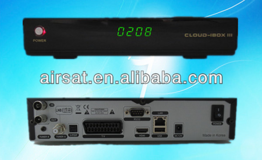

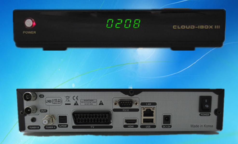

    Cihazın tuner durumu ;
    DVB - S2 + T2/C Tuner'li ( T / T2 = karasal digital yayın için, C = Digital Kablo yayını için )
    yada
    DVB - S2 + S2 Tuner'li
    olarak satılmaktadır.
    Cihazdaki diğer kapasitif bilgilerde şöyledir ;
    Flash Bellek( ROM ) ; 128 MB. ( İlanda 512 MB. diye yazmışlar ama aldırış etmeyiniz. )
    RAM DDR3( Silinebilir Bellek ) ; 512 MB. tır.
    CI ; Modül yuvası yoktur.
    CA ; Kart okuyucu yuva vardır.
    2 adet USB 2.0 portu vardır.
    Disk'e kayıt özelliği vardır, fakat sadece USB disk bağlanabilir. Cihazın içine harddisk takılamamaktadır. Cihazda harddisk bağlamak için e-sata portu da yoktur. Bu husus cihaz için dezavantajdır. Zira internal yada e-sata üzerinden yapılan kayıtlar her zaman daha istikrarlıdır.
    Broadcom 7358 işlemcili bu cihazdaki aynı işlemciyi kullanan ve ülkemizde satılan bir diğer marka; Giga Blue markasının Plus modellerinde de bu işlemcinin kullanıldığı görüyoruz.
    Cihazın kanal değişim hızı, Vu+ Solo2 cihaz gibi hızlı olmasa da, Dreambox 800se cihazın kanal değişim hızına yakındır. ( Dreambox 800se cihazın kanal değişim hızının biraz altında kalacağını tahmin ediyorum. )
    Görüntü kalitesi; tüm broadcom ailesinde aynıdır. Yani çözünürlük derinliği( resolution depth ) ve keskinlik( sharpness ) oranı yüksek bir işlemciye sahiptir.
    Bu cihazlara yazılım desteği; Cloud Ibox3 serisi olarak verilecektir.
    Birde unutmadan ! Bu cihaz klon değildir. Türev cihazdır. Klon ve türev cihazı enigma tabanında tarif etmem gerekirse;
    Enigma yazılım çalıştıran klon cihaz ; Herhangi bir Dreambox model cihazın, orijinalinin bire bir kopyalanmış halidir. Kullanıcının bu tanımdan pratikte anlaması gereken şey, donanımlar bire bir aynı, klon cihazda kullanılan sim kart farklıdır.
    Enigma yazılım çalıştıran Türev cihaz ; Donanım olarak, Dreambox cihazlara ait board 'ların tadilata uğramış halidir. Aynı şekilde türev cihazlarda enigma yazılımlarını kullanır.
    Türev cihazlara örnek verecek olursak ;
    * Vu+ serisinin tüm modelleri,
    * Giga Blue serisinin tüm modelleri,
    * Opticum AX-ODIN ( enigma )
    * Opticum EVO M7 ( enigma )
    * Xtrend ve Clarke Tech enigma yazılım çalıştıran tüm modelleri Dreambox donanımlarından türetilmiş, türev cihazlardır.
    Bu sınıflandırma içerisinde, Cloud Ibox3 cihazın sınıfını tanımlayacak olursak; Dreambox donanımlarından türetilmiş türev cihazın türevi olmaktadır. Zira bu cihaz, MK x1000s marka cihazın board'unun tadil edilmiş halidir. Ama Dreambox türevi board'a sahip cihaz demek daha kolay tanımlama olacaktır. Zira yazılımlar Cloud Ibox3 serisi olarak verilecektir. Bu cihaza Dreambox'larda olduğu gibi güncel yenilikleri içeren yazılımların zamanında ve sık sık verilmesi mümkün değildir. Ürün için kararlı çalışan bir kaç yazılımı olacağı da muhakkaktır. Eğer ürün çok satarsa, amatör guruplar eliyle yazılm desteği sürekli olabilecektir.
    Bu detayları vermemin nedenine gelince; Cloud Ibox3 cihaz için verilen yazılımlar takip edilip yüklenmelidir. Esasında yazılım düzenleme işini bilenler için, herhangi bir enigma2 serisi yazılımını düzenleyip, Cloud Ibox3 cihazda çalıştırabilirler. Tabi yazılım düzenleme işine hakim olmak şartı ile...
    Link'teki satıcı ( Ms. Yanmei Dai ) ile temasa geçip sipariş verebilirsiniz.

    CİHAZIN ÖZELLİKLERİ ;
    Ana Özellikleri ;
    • Linux Operating System
    • Multimedia plug-in supported
    • HDMI up to 1080p
    • 1 x Smartcard-Reader
    • 2 x USB 2.0
    • USB WiFi internal (optional)
    • 100 Mbit Ethernet Interface
    • Advanced EPG (Electronic Program Guide)
    • Full automatic service scan
    • Various OSD skins supported
    • Cool silent fanless running
    • Low deep-stand-by power consumption under 1 W.
    Teknik Özellikleri ;
    • HDTV Receiver MPEG-2 / MPEG-4, H.264
    • 3D Ready ( İşlemci desteği nedeniyle 3D yayınlar izlenebiliyormuş. )
    • CPU500 MHz Broadcom BCM 7358 MIPS Precessor, Linux OS
    • Excellent sound quality in Dolby Digital
    • 2 x TUNERS ; DVB-S/S2+T2/C veya 2 x DVB-S2 Tuner built-in
    • HDMI Connection
    • Scart Connection
    • USB PVR Support of external HDD (HDD Optional) ( Yani cihaz içine harddisk takılamıyor )
    • 1 x Cardreader
    • 2 x USB 2.0
    • Ethernet access 10/100 Mbit
    • 512 MB. NAND Flash Bellek ( 512 MB. diye ilan etmişler ama 128 MB. tır. Aldırış etmeyin )
    • 512 MB. DDR3 RAM
    • USB Port for adding PVR funtions and more...
    • Timeshift
    • Electronic TV programmes ( EPG )
    • Parental Control
    • Plugin Service
    • OSD into many languages and graphics (Skins)
    • Webinterface, WEB Remotcontrol
    • DISEqC 1.0, 1.1, 1.2, 1.3 and USAL's
    • External power supply12V 3A
    Supported by OpenPLi, OpenATV and the ViX Team, including free iptv streaming, american, brazil, arabic, Russian, Asian,english movie, live sports streaming.

    Ana Özellikleri ;
    • HDMI up to 1080p
    • 2 x USB 2.0
    Bakın sizin için kırmızı ile işaretledim. Sorduğunuz özellik tak-çalıştır olarak mevcut.
