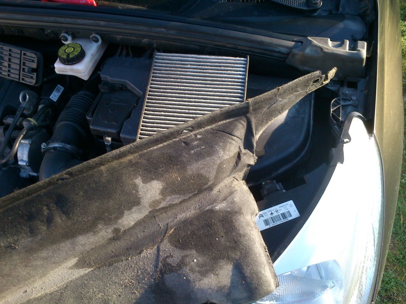

  • Bugün polem filtresini değiştirdim.İnanılmaz kirliydi. Sanırım 6 ayda bir değiştirmek çok daha sağlıklı olacak. Önce resimdeki yuvarlak işaretli yerlerdeki puntoları çıkartıyoruz.Sonra koruma keçesi var onu alıyoruz.Ardından yine resimde işaretli kapağı güçlü bir şekilde çekip çıkartıyoruz ve kaşınızda filtre yuvası. Resimde beyz duran şey filtre.
    Gelelim bir diğer konuya.2. resimde çıkarttığım keçe var ıslaklığı ve üzerindeki deformasyonu görebilirsiniz.Normalde camdan akan su sağda ve soldaki tahliye kanallarında akması gerekirken benim araçta camın bir yerinden kaçak var ve suyun bir kısmı keçeye akıyor ve ordan motor bölümüne . Suyun nasıl iz yaptığını da görebilirsiniz.Serviste işlem yaptırmıştım ama pek işe yaramamış sanırım.Sizlere de tavsiye aracınızı yıkattıktan sonra o keçeyi kontrol edin.

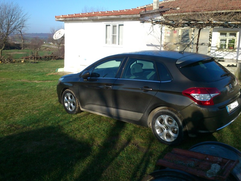

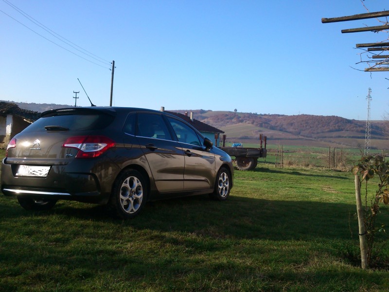

  • Birkaçtane de ben güzel köy fotoğrafı paylaşayım

    Neresi burası?
  • Alpine. kullanıcısına yanıt
    Edirne - Sipahi köyü

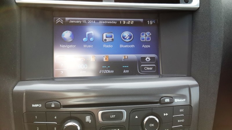

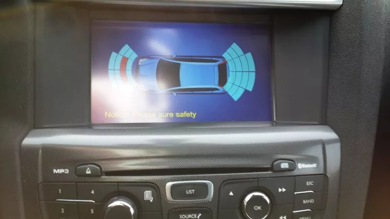

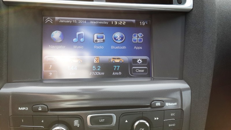

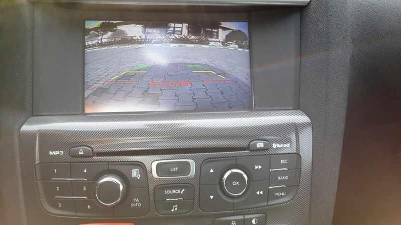

    Ben de aracıma navi taktırdım

    Öncelikle hayırlı olsun toplam maliyeti ne oldu?

    1350 TL tuttu toplam maliyet, geri görüş kamerası dahil.
