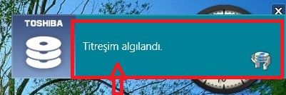

  • Mesela benim kullandığım toshiba marka dizüstünde HDD Protection Utility adlı yazılım sarsıntı algıladığı anda diskten okumayı kesiyor. Diğer markalarda da buna benzer koruma yöntemleri vardır muhtemelen. Bu da diskte bad sector oluşmasını büyük ölçüde önlüyor.

    mantıklı cevap ama aklıma şu takıldı.
    yazılımın işlev görmesi için kanımca bu sarsıntıyı algılayan bir donanımında olması gerek.
    bu algılayıcı parçaya verilen isim nedir acaba
    Orijinalden alıntı: scmscm
    O kadarını ben de bilmiyorum maalesef.
    Edit: Biraz araştırdım ve şu bilgilere ulaştım.
    Active hard-drive protection
    Accelerometer
    Donanımın adı eğer yanlış anlamadıysam Accelerometer

    Bu donanımın degil bu uygulanan donanım sisteminin adıymış.
    Bu sistem g sensör,ani hareket sensörü,sebest düşüş senserü adları verilen sensör türlerinden biriyle desteklendiginden, hareketini anında algılayan sensör,disk tablasının üzerindeki okuyucu uç ile disk arasındaki mesafeyi sarsıntı anında (amartüsör gibi)dahada açarak ucun disk tablasınna deymesinin önüne geçtiginden ledtoplar masa üstüne nazaran harddiskleri daha korumalı.Bu nedenlede ledtopu oraya buraya çalışırken taşıyabiliyorsunuz anlamı çıkıyor.
